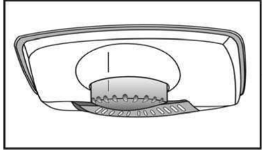

То что на задней стенке лед это нормально, поверните регулятор в холодильной камере в среднее положение от 1до 6 на(3) температура должна быть в пределах от +2 дог +8
