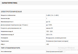

Стабилизатор подойдет 1.5-2квт, При частых отключениях компрессор имеет защиту от повторного включения, стабилизатор подойдет примерно такой
