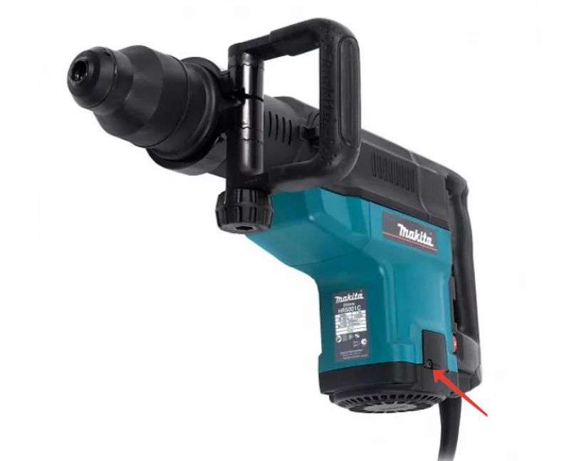

Горит индикатор зеленого цвета, не работает. Что делать?
Гуру, Ответы: 131233, Оценили: 12616 раз
Зеленый индикатор при неработающем перфораторе означает неисправность двигателя, износ щеток или неисправна электрическая цепь https://mcgrp.ru/files/viewer/21272/4 внизу открутить два винта с обеих сторон, выкрутить плоской отверткой заглушки щеток, извлечь щетки(предварительно запомнить как были установлены старые щетки) установить новые щетки, работа перфоратора возобновится
