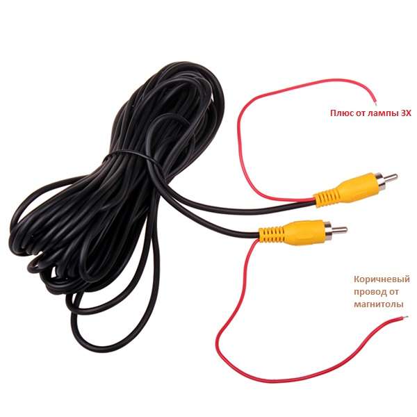

Здравствуйте. Подскажите, пожалуйста, как на Пролоджи мдд-720 сделать изображение с камеры заднего вида постоянным при включении заднего хода? А то постоянно надо включать функцию камера, а автоматически это можно сделать или нет? Спасибо за ответы.

У вас не подключен управляющий провод. Коричневый нужно подключить к камере:
https://mcgrp.ru/files/viewer/106960/30

Здравствуйте! А подскажите еще пожалуйста. Вот Вы написали про коричневый провод, у камеры 2 коротких провода(см15-20и они-красный и черный. Я подключил черный на массу,а красный вывел другим проводом на магнитолу с желтым тюльпаном и надпись камера. К коричневому какой провод подвести? Спасибо за ответ
От красного штекера с камеры, черный на массу, карсный к любому плюсу.
У соединительного провода со стороны камеры карсный вешаем на лампу заднего хода, со стороны магнитолы - к коричневому. Только тогда при включении задней передачи будет автоматически включаться экран.
