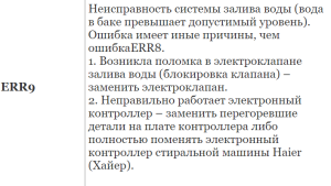

При включении стиральной машинки Haier HWD80-1406 включается ошибка "F9". Машинке 3,5 года. Подскажите, что делать?
Haier HWD1406
проверить давление подачу воды в машину, очистить фильтр на входе воды в машину, неисправен клапан налива или проблема на плате управления, необходимо снимать верхнюю крышку и проверить напряжение на клапане налива воды в момент включения программы стирки, смотреть плату
