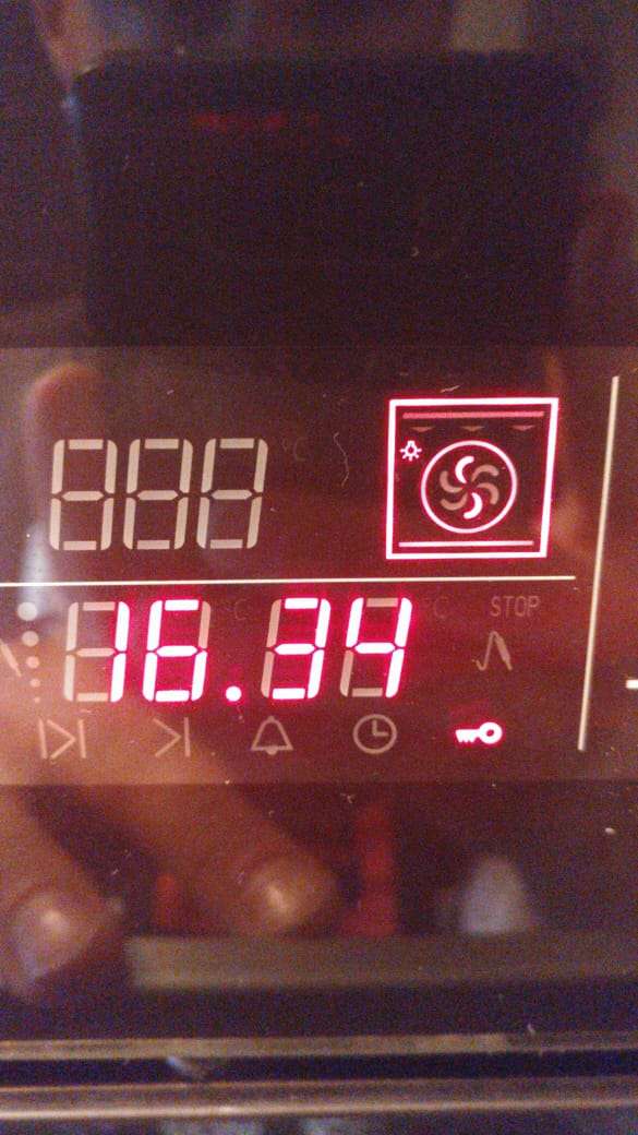

Здравствуйте, не можем отключить индикатор "ключ" на панеле. В инструкции найти не можем, как его отключить, при нажатии на дисплей он не отключается. Помогите, пожалуйста! Спасибо!

Полностью отключите от электросети на 10 минут, включите, установите текущее время

Поставить переключатели в нулевое положение, далее для разблокировки попробуйте нажать одновременно на кнопки сенсоров(+) и (-) справа на панели https://mcgrp.ru/files/viewer/18650/6 и удерживать до исчезновения символа(ключ)
