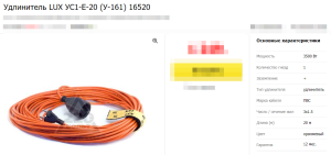

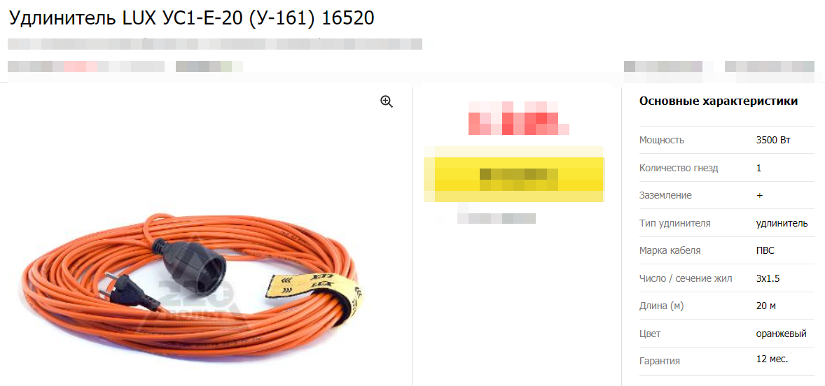

При длине кабеля удлинителя до 25 метров сечение проводов должно быть 1,5 кв мм, более 25 м 2,5 кв мм, автоматический выключатель 16А
Bosch AXT 25TC
Удлинитель для измельчителя
