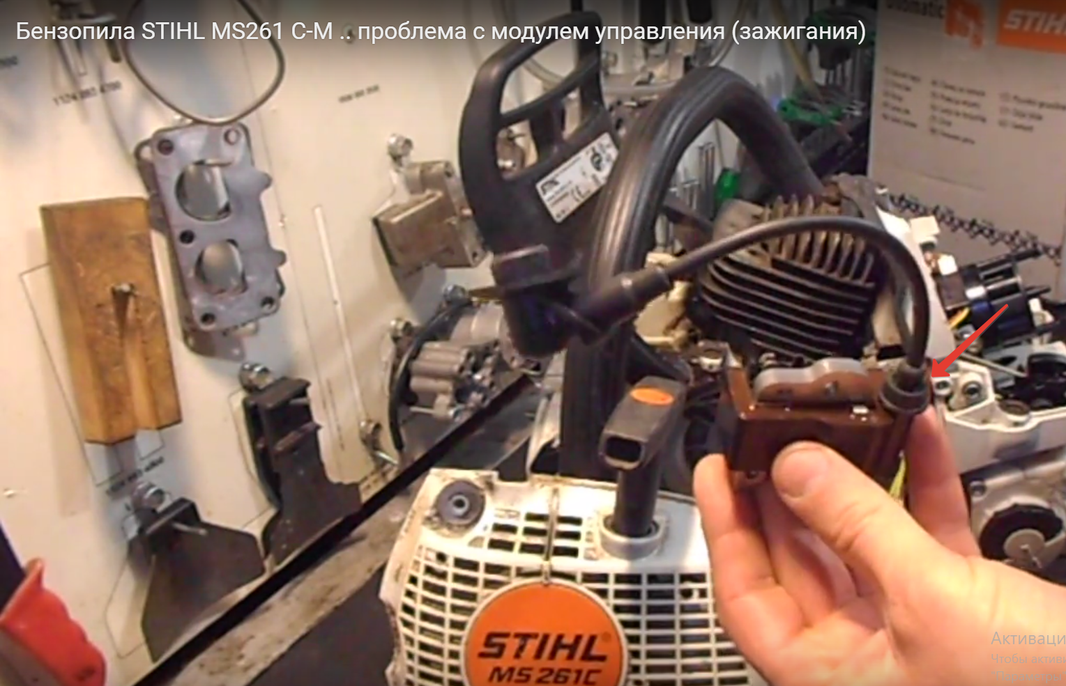

Высоковольтный провод, что прикручивается двумя болтами к магниту. Съелась в корпусе резьба. Что делать?

Нарезать метчиком новую резьбу под болт большЕго диаметра
Выкрутить высоковольтный провод (против часовой стрелки ), внутри острый болт с резьбой если резьбы на нем нет то поможет только покупка нового модуля управления(не разбирается не ремонтируется все залито эбоксидкой)

Сергей, я имел ввиду когда снять крышку стартёра на 230 --ом, то ми видим что два болта прижимают и тоже время регулируют зазор 0.2 мм до магнита . Так вот эти два болта ,я сорвал резьбу.
Это нужно писать сразу в вопросе изначально(высоковольтный провод не прикручивается 2 болтами к магниту) он ввинчивается по штырьку в свое гнездо, если нет резьбы в креплении тогда поможет метчик(смотри ответ выше)
