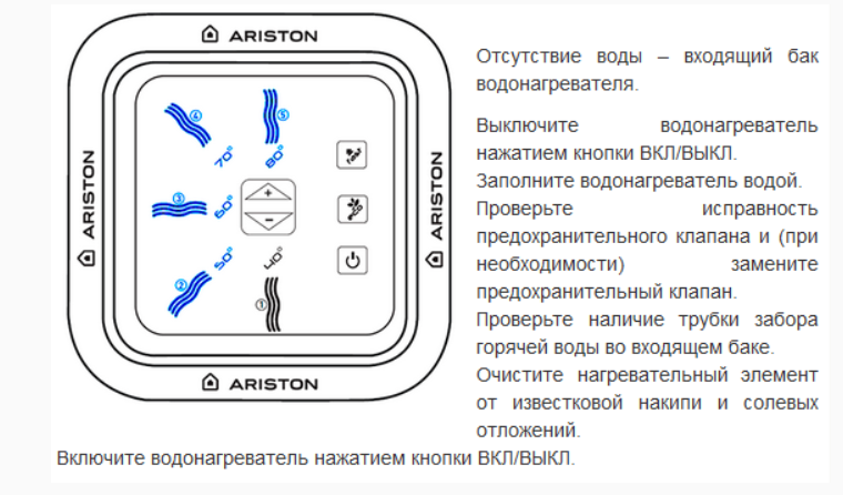

Здравствуйте, мигают все индикаторы. Запускаю тестирование - горят 50, 60, 70, 80. В инструкции указывает на отсутствие воды во входящем баке. Но вода-то есть и свободно идёт через водонагреватель. Подскажите, в чём может быть проблема и куда надо "копать"?

Слить воду полностью и заполнить снова, может быть воздушная пробка
