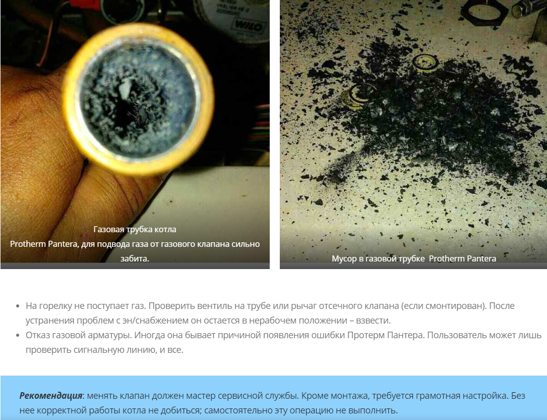

Включается ошибка "F28" - ничего не могу сделать, быстро набирает температуру и выключается, с крыльчатки воду сливал, может ещё где есть? Пантера 25MKV.
Если это вопрос по модели Пантера 25MKV тогда смотрите ответ
Protherm Gepard 23 MTV
Ошибка F28--отсутствие розжига
