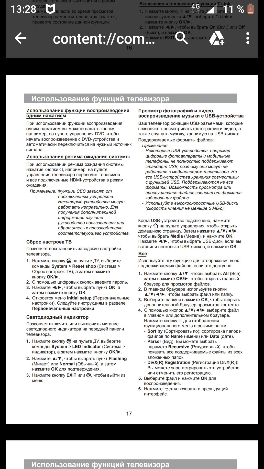

Подскажите, пожалуйста, что делать? Когда купили телевизор, никто ничего не сказал, выяснилось только потом, что есть какая-то "чудо кнопка". После случайного нажатия на эту кнопку, телевизор начал включаться сначала через минуту, потом через 2, потом через 5 минут и так по нарастающей после каждого нажатия.. Сейчас он включается через два дня после нажатия кнопки включения. Как это можно исправить?

Выполните сброс настроек. Используйте свой пароль, пароль по умолчанию 1234, или суперпароль 0423:
