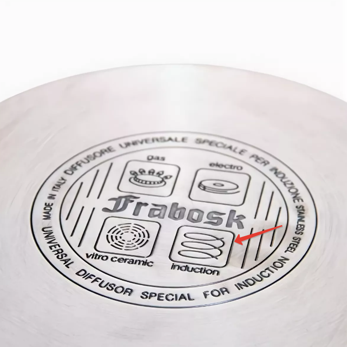

На посуде должны быть вот такие значки(указано стрелкой), для проверки посуды посуды можно взять обычный магнит(если магнитит значит подходит), дно должно быть ровным без вогнутых плоскостей, наличие гравировки на дне кастрюли не препятствие для нагрева и использования
