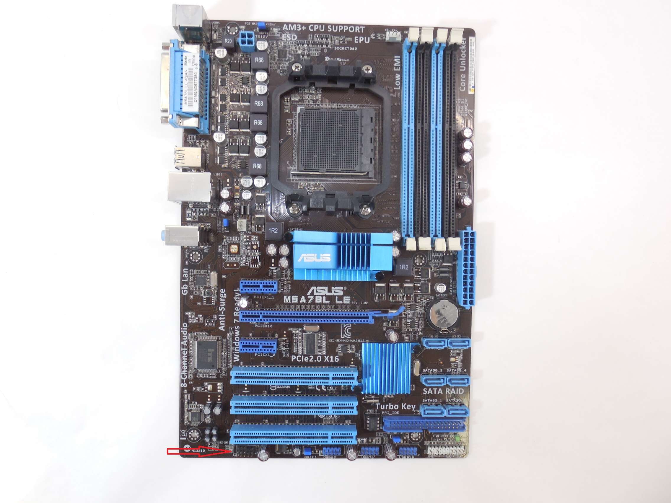

Как подключить передние разъёмы от микрофона и наушника к материнской плате ASUS M5A78L LE и самое главное, куда их там подключить?

Разъем для подключеия передних аудио разъемов отмечен стрелкой. От них идет провод с соответствующей ответной частью.

большое спасибо что сразу ответили,но у меня еще проблема,нет одного цельного штекера все провода по одному и куда какой вставлять незнаю. Подскажите пажалусто.

Вы уверены, что это провода от аудиоразъема? Обычно одиночными идут провода подключения кнопок и индикации, а этот разъем отдельно цельный. Есть обозначения на клеммах проводов? Какие?

MIC,GND,MIC,R,L,R,L

R и R, L и L меж собою соеденени.

Вот распиновка аудио разъема: https://mcgrp.ru/files/viewer/163316/32
