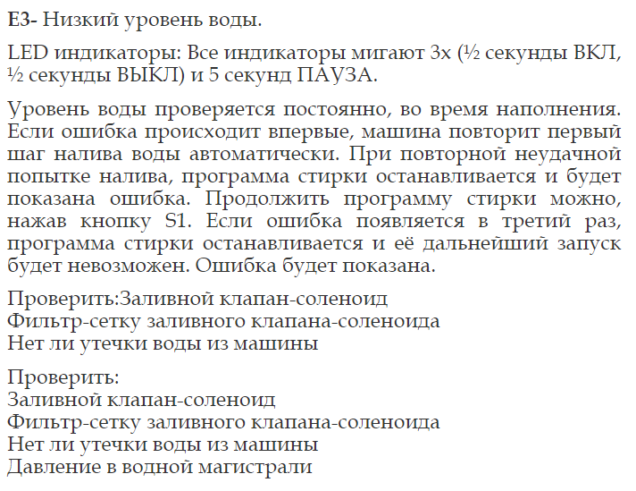

При запуске стирки машинки Горение, мигают все лампочки три раза, нажимаю кнопку "Пуск" повторно, то стирка запускается. Фильтры чистили и такая ситуация при каждой стирке. А иногда она останавливается и опять мигают все лампочки три раза. Включу на отжим, начинает стирать в обычном режиме. Что делать?

ошибка Е3 ----низкий уровень воды

У меня была такая проблема, плюс порошок не смывался. Оказалось был плохой контакт в разъёме включающий воду (вода наполняется через емкость порошка. Результат мало воды машинка выключалась . Запаял на прямую все прошло. Воды надевала мало потому что включался клапан для смыва кондиционера
