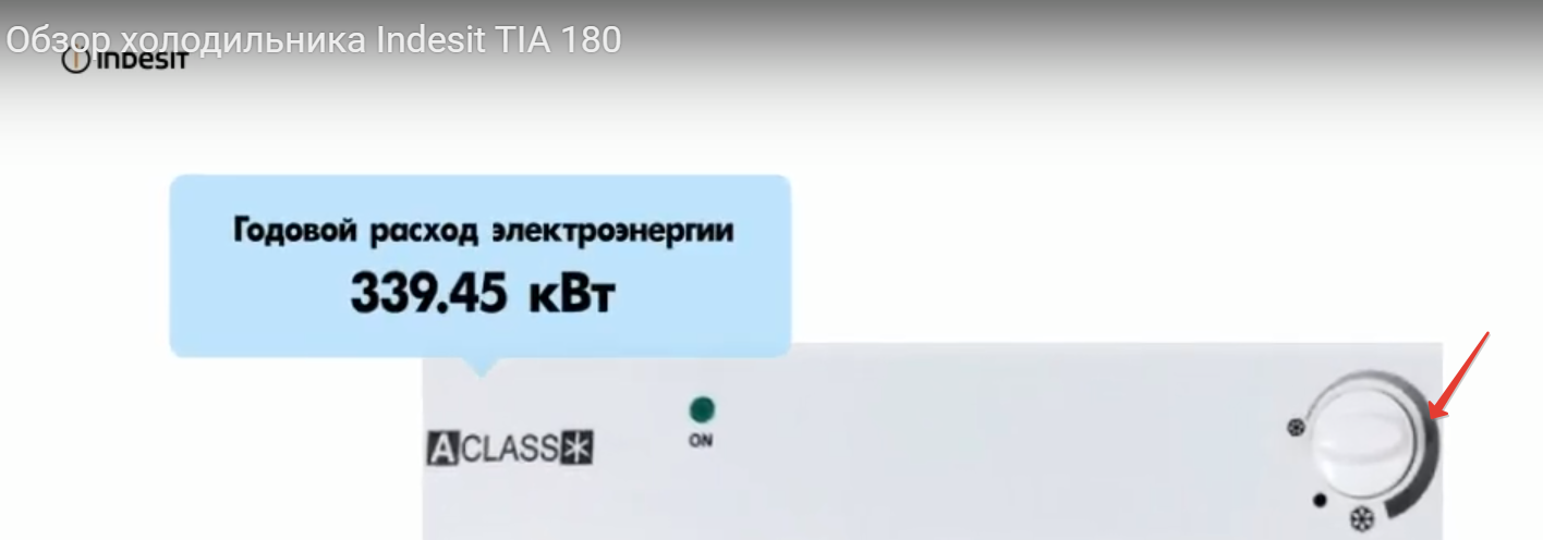

Задняя стенка обмерзать должна это ее нормальная работа, при первом включении пока не наберет температуру холода компрессор будет работать, регулятор рекомендую повернуть по часовой в режим (заморозка) на пару часов без продуктов, затем загрузить продукты и терморегулятор против часовой в среднее положение в режим(хранение температура в отделах-18 \и +2 до +8), компрессор будет работать с интервалами
