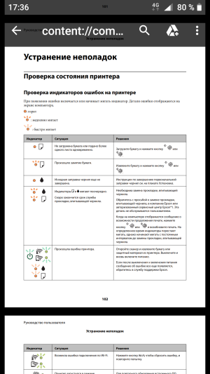

Принтер мигает и не удается его перезагрузить. Подскажите, что делать?
Борис, Амстердам
Старший эксперт, Ответы: 985, Оценили: 1341 раз
Что конкретно мигает? Если проблема не механическая (застряла бумага и и.п.) и не с картриджем, а программный сбой, то можно устранить отключением от электросети на некоторое время, отменой задания в компьютере, и включением
Борис, Амстердам
2 0

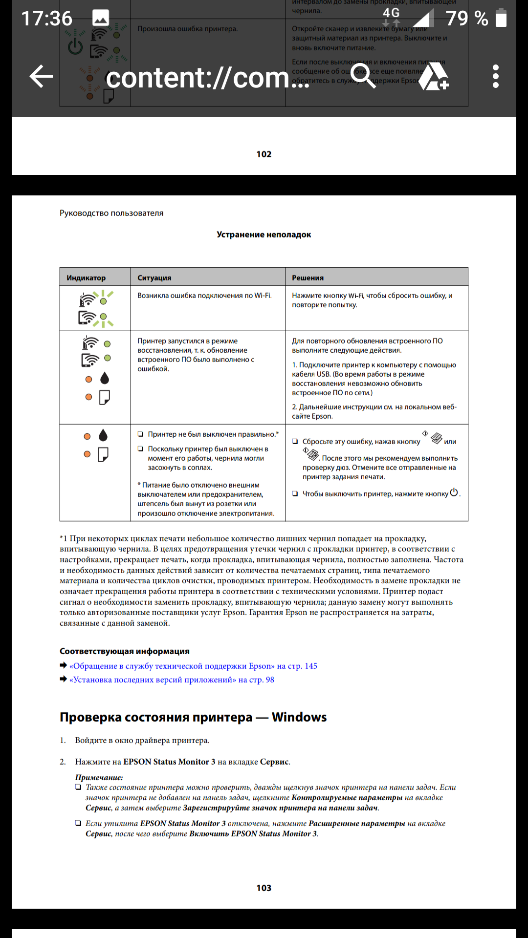

Определение неисправности по индикаторам:
Epson L4150
Epson L4150
