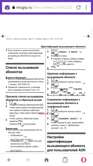

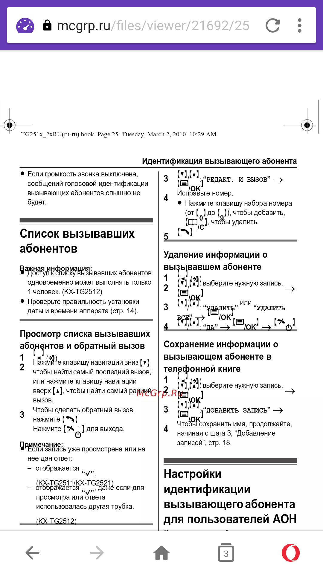

Просмотреть последних звонивших можно вот как:
Panasonic KX-TG2511RUM
