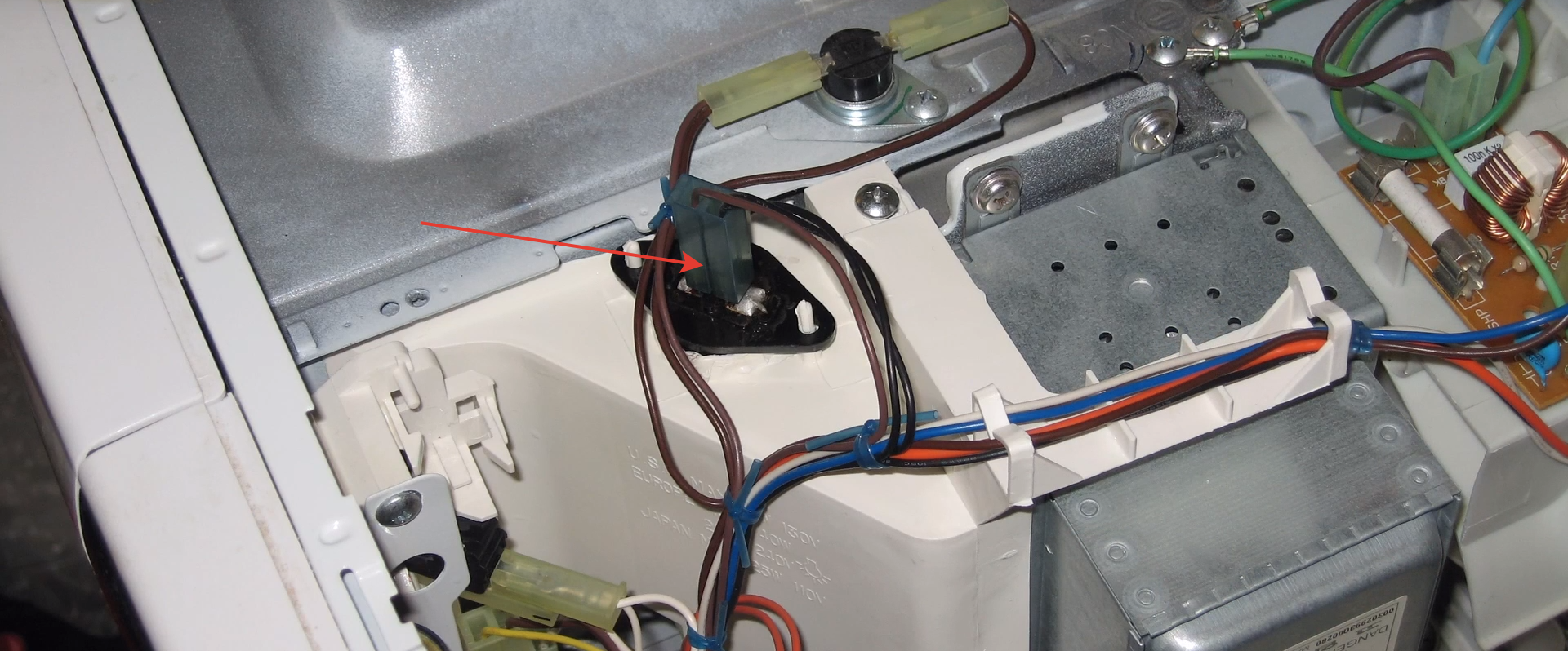

Как попенять лампочку.
Гуру, Ответы: 131216, Оценили: 12896 раз
Отключить из розетки, снять верхнюю крышку, лампочка с патроном находится в месте указанном стрелкой, к высоковольтной части желательно не прикасаться даже при отключенной печи, собрать все в обратном порядке
