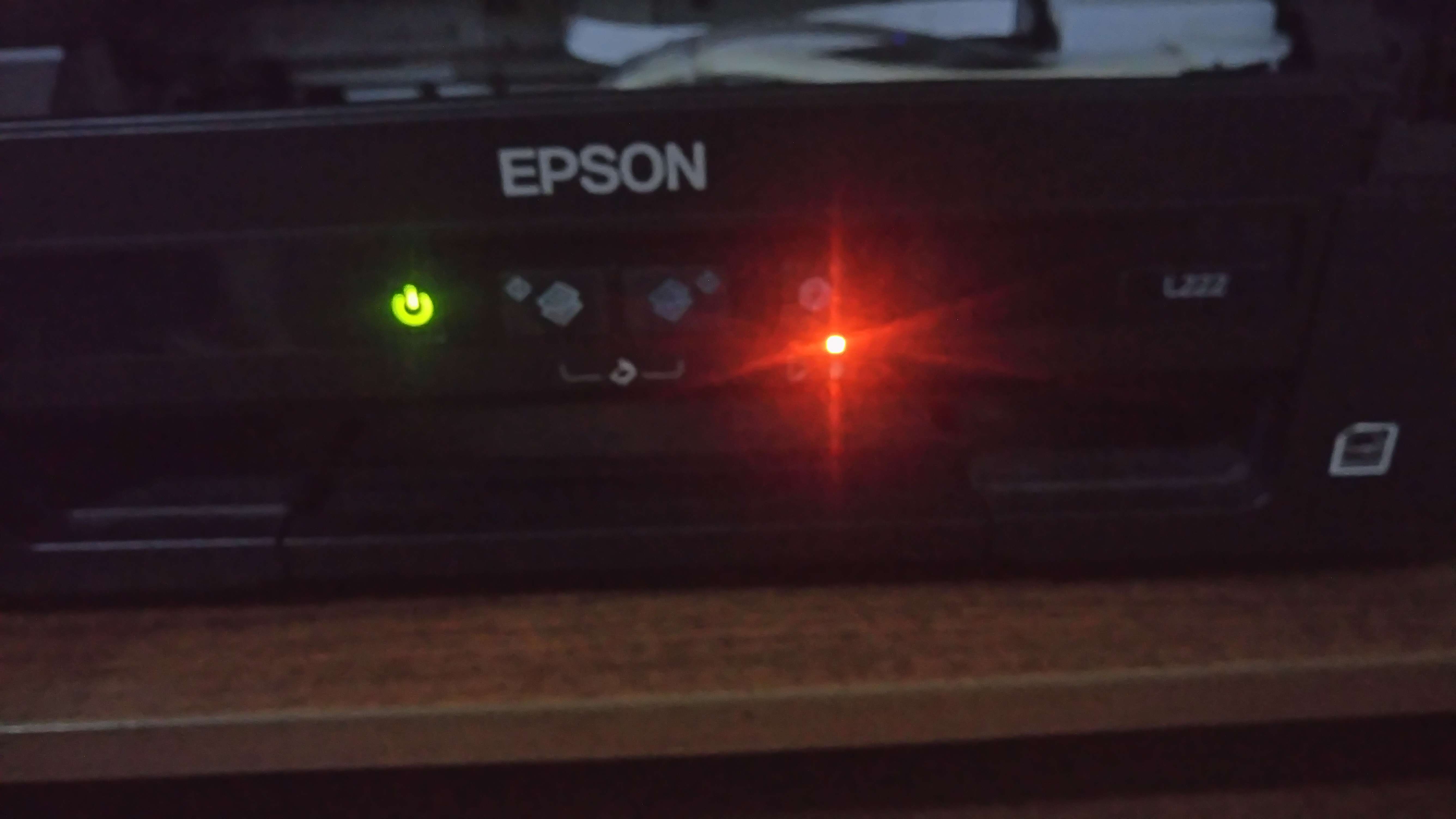

Принтер не сканирует мигают только лампочки что делать? Epson L222 [Ответы 1]
Epson L222
Вопрос 250772
ae1377, Краснодар
Epson L222
Принтер не сканирует. Мигают только лампочки. Что делать?
Иван Фёдоров, Хабаровск
2 0
Специалист, Ответы: 42, Оценили: 66 раз
Проверьте правильность установки драйвера. Если в "Устройствах и принтерах" устройство определяется как МФУ, то есть активна строка контекстного меню "начать сканирование", драйвер установлен верно. Тогда надо проверить соединение, кабель. Механизм коприрования- работает ли сканер при копировании. Если это все в норме, тогда в сервис
