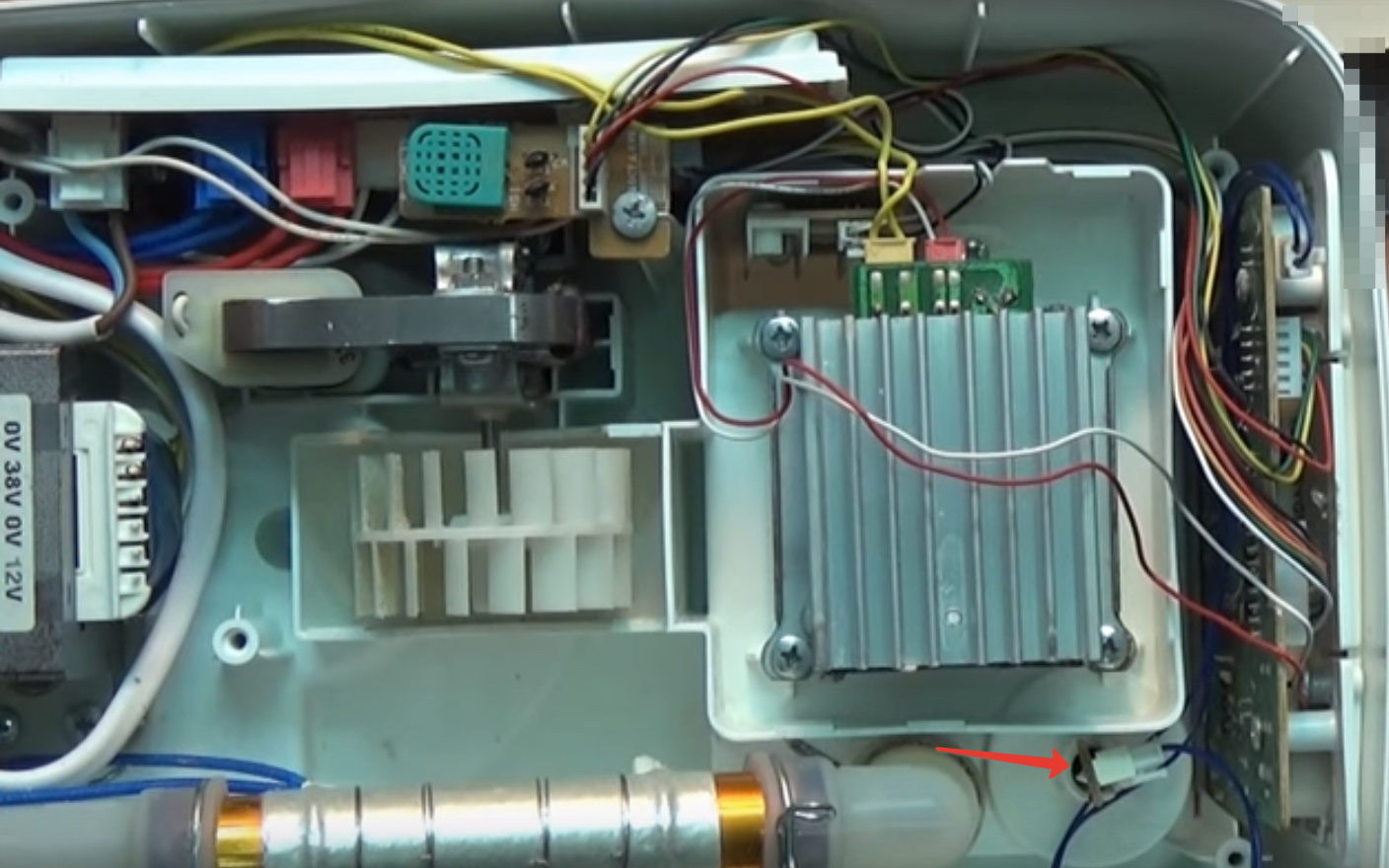

Добрый вечер, ответьте, пожалуйста, почему выводит ошибку увлажнитель Электролюкс "no water"?
Достать контейнер с водой и проверить работу клапана(понажимать пальцем вода при этом должна выходить), возможна проблема с датчиком, снимите дно увлажнителя предварительно слив воду и выкрутив саморезы с нижней части корпуса, достать дать датчик(там геркон) указан стрелкой, для проверки контакта нужен тестер (на прозвонке) и магнит, контакты должны замыкаться при приближении магнита
Electrolux EHU-3510D
Алмаз, Самара
Спасибо, посмотрю
