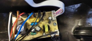

Сушилка включается, вентилятор работает. Но дует холодный воздух. Не нагревается. Что это?

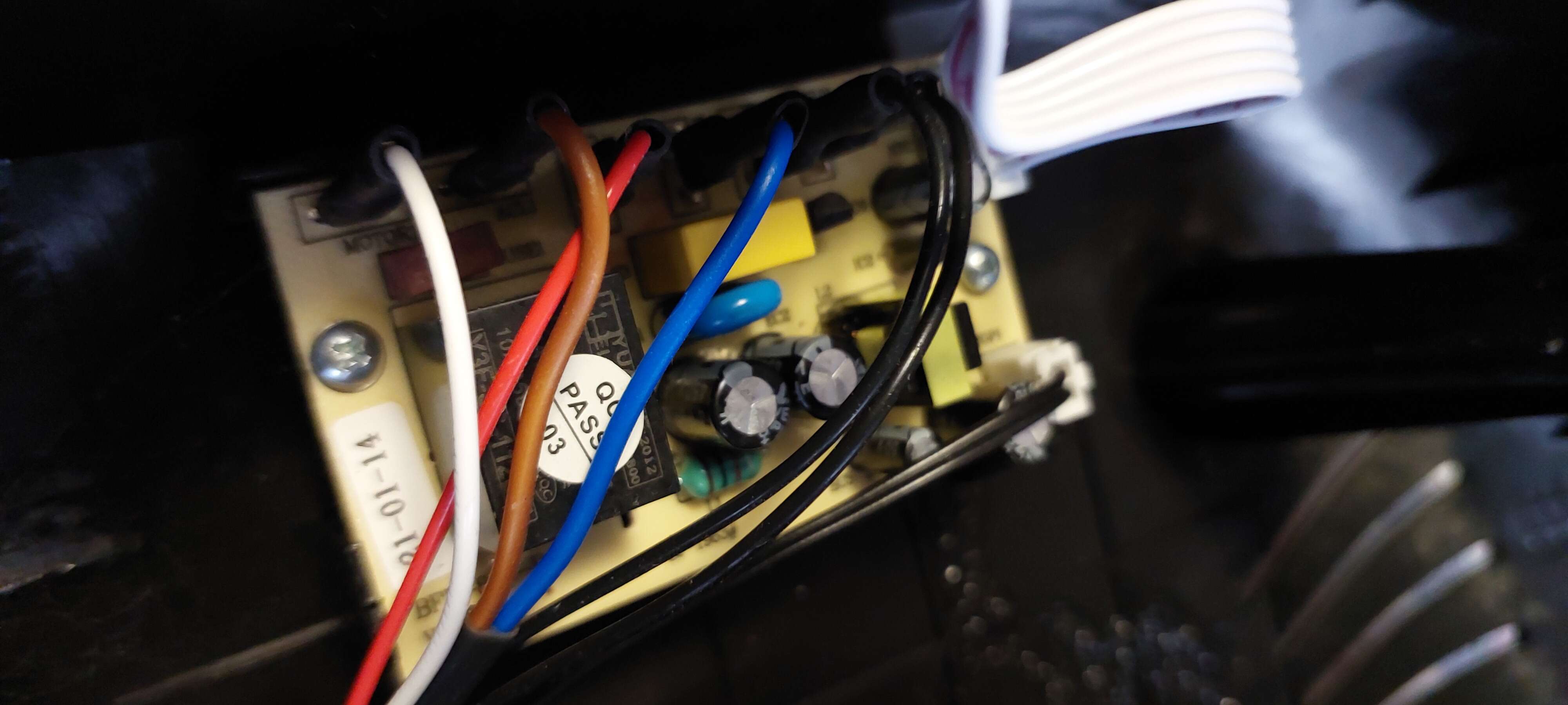

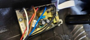

Сушилка работают все режимы но дует тепло идет холод
User_r380391, Редмонд
Где он?

Белый двухконтактный разъем на плате
