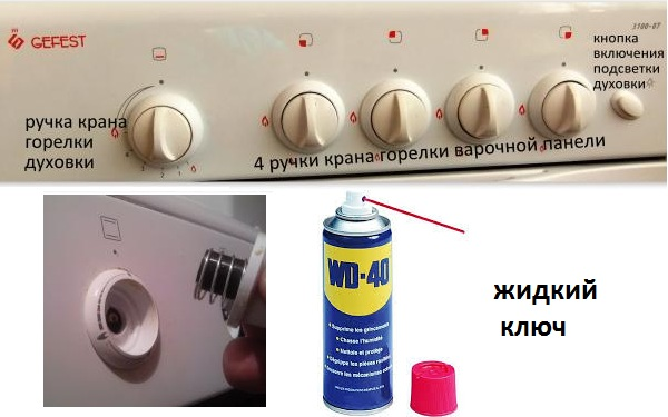

Перед началом работ перекройте подачу газа запорным краном.
Gefest 1200 С6
Просто потянуть на себя,вместе с колечком, на котором нарисованы символы.
При затруднениях попробуйте обработать WD-40.
Затем просунув один нож в щель между кольцом и самой ручкой, немного отогните. И с противоположной стороны вторым ножом действуя как рычагом.
Виктор 8 лет назад
Спасибо за коментарий. Всё получилось.
