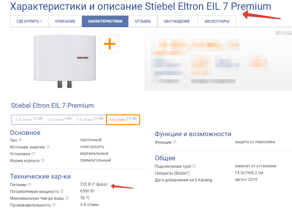

Добрый вечер. Как подключить к электричеству водонагреватель eil7 premium, в инструкции написано 2/pe - это как без N? Или там опечатка?

Подключение данной модели водонагревателя 220вольт, 3 жилы сечением не менее 2.5 мм\квадрат (фаза\ноль\земля)

Эта модель 3ф

Судя по характеристикам 220вольт, в любом случае даже если подключение 380вольт ничего не меняется 2фазы и земля https://mcgrp.ru/files/viewer/438343/23
0115987, Минск
Если 1ф тогда как минимум кабель должен быть 3*4 т.к. при мощности 6.5кВт ток 29А, а 2.5 держит 25А.
А если 3ф понятно про 2 фазы а где ноль? Что напряжение будет уходить на землю
