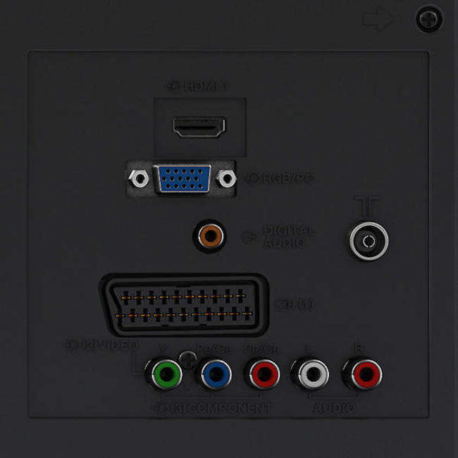

Не могу подключить тюнер к телевизору. Toshiba 32 HL933RK. У тюнера штекеры цветом: красный/жёлтый/белый. В какие входы у телевизора воткнуть их надо?

Попробуйте так: красный и белый в соответствующие по цветам разъемы AUDIO, а желтый - в зеленый разъем VIDEO

На телевизоре нет трехштырькового av-входа. Для подключения приставки приобретите кабель hdmi, и подключите им. Получите настоящее цифровое телевидение!

кабель hdmi ghtj преобрели и подключили, но телевизор не обнаружил ни одного канала !

Настройку цифровых каналов надо проводить на приставке-ресивере DVB-T2, а не на телевизоре. На телевизоре надо перейти на источник сигнала с видеовхода, к которому вы подключили кабель HDMI

Именно так и делаем. Сегодня с комнатной антеной поймал только 10 каналов, но это не центральные каналы, т.е. не 1-ый канал, не РОССИЯ и т.д.

У вас антенна неправильно расположена или настроена, купите антенный усилитель, замените антенный кабель от антенны к приставке, если он используется, купите новую качественную активную антенну диапазона ДМВ (unf)

Спасибо за советы. Изучив просторы интернета. я пришла к выводу, что надо комнатную антену с усилителем, уже даже заказала.
