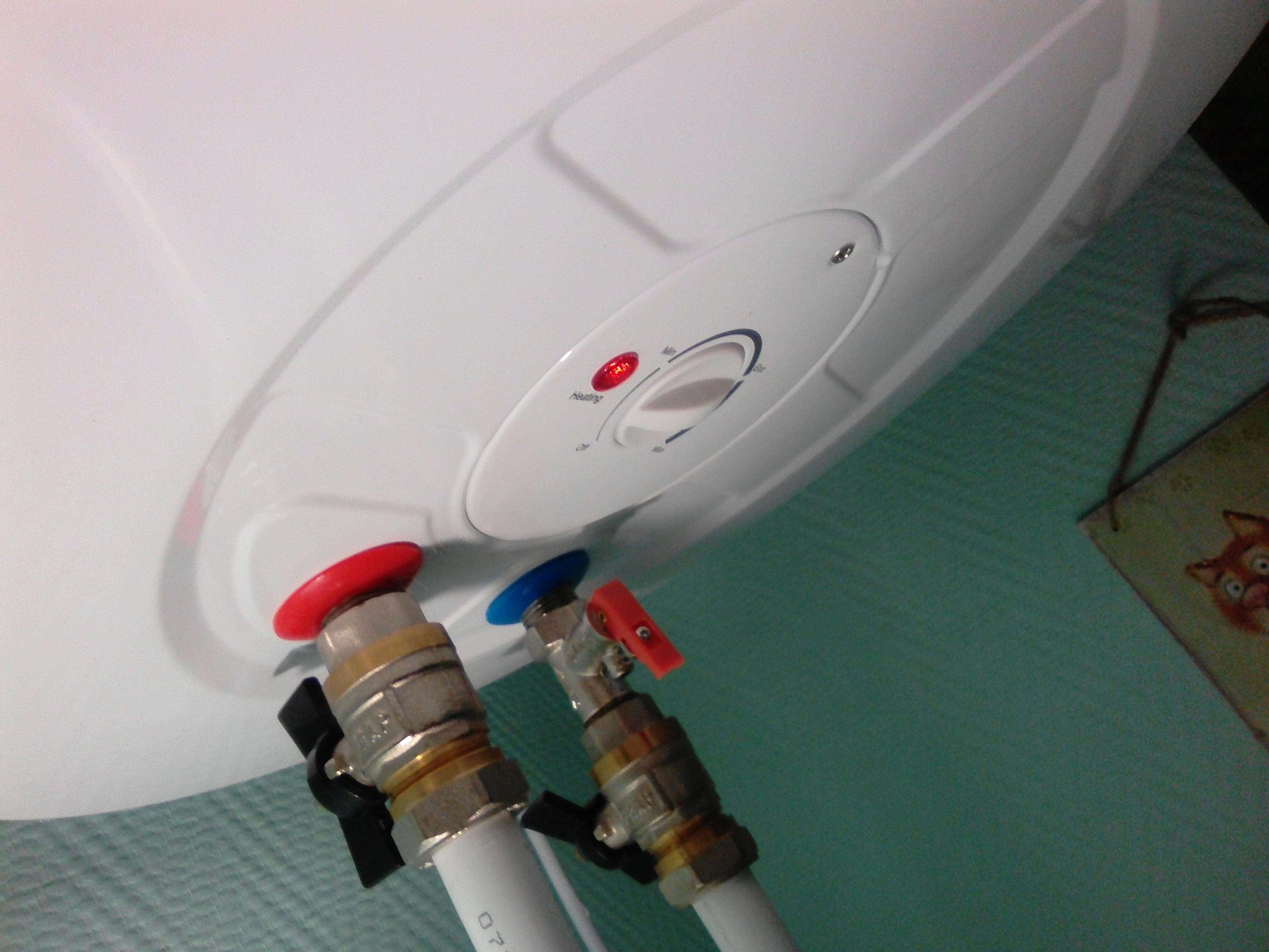

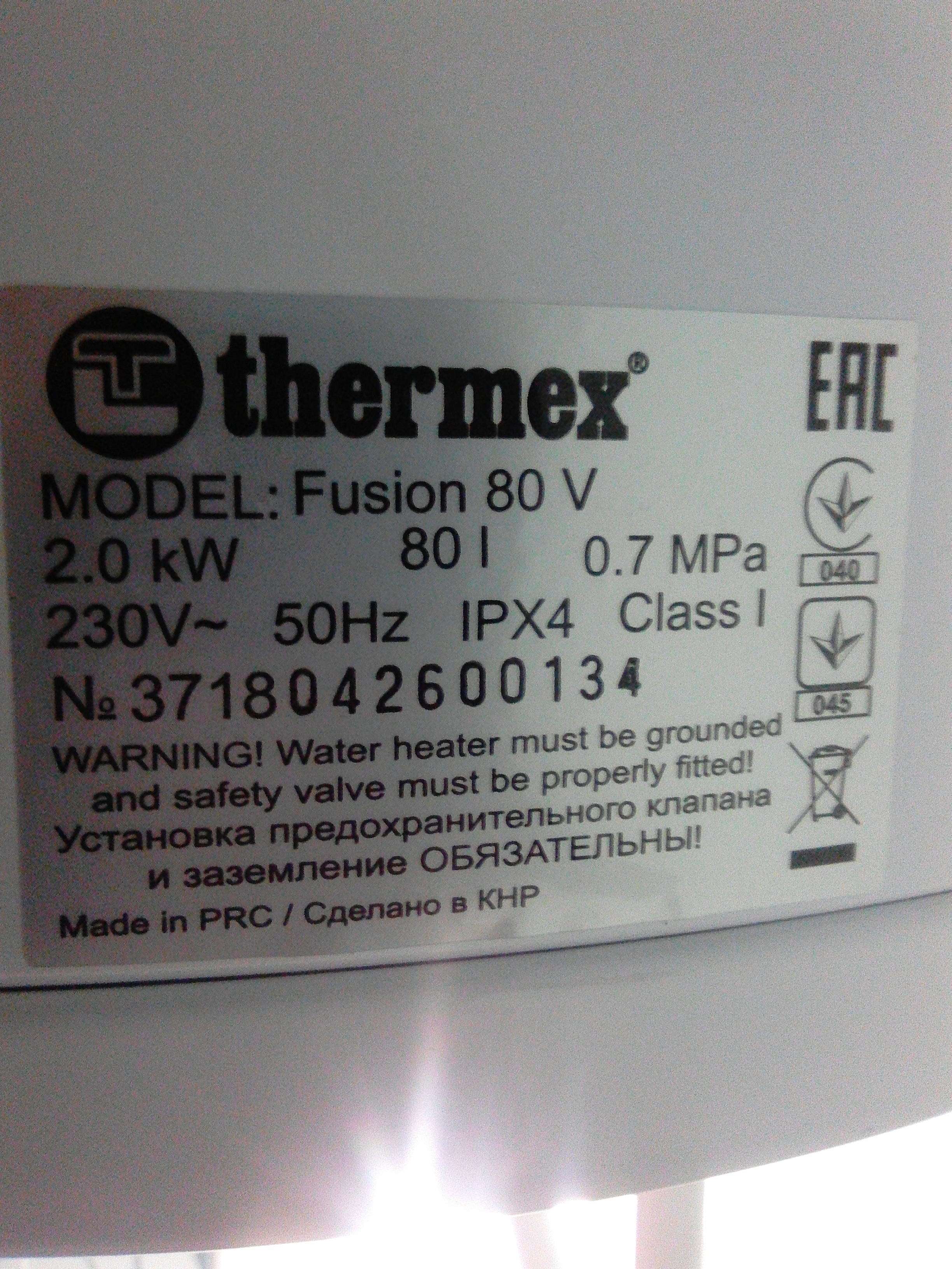

Здравствуйте, водонагреватель перестал греть воду, капает немного, сливной шланг для отвода воды в канализацию не установлен. В тоже время
Thermex FUSION 80V
Thermex FUSION 80V
лампочка горит.
Гуру, Ответы: 131233, Оценили: 12616 раз
Нужно снять нижнюю крышку и проверить напряжение на Тене, прозвонить сам шнур, проверить напряжение в сети, прозвонить тэн, возможно неисправен терморегулятор(*поверните его в максимальный нагрев), вызовите электрика
