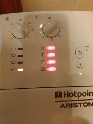

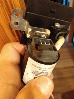

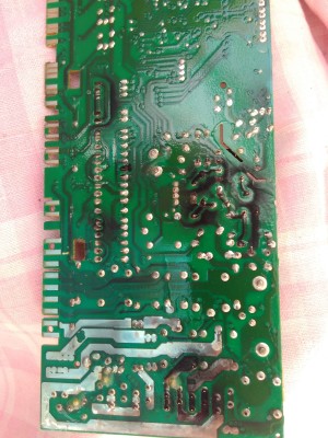

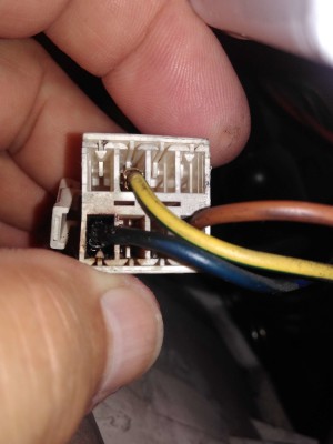

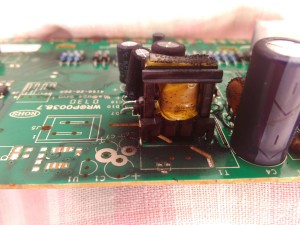

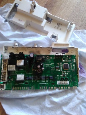

Сегодня сделал свою стиральную машину AVTL83. Раньше все светилось, как новогодняя елка. В итоге выкинул 4 электролита на управляющей плате, 2 были явно вздутые, 2 заменил чисто профилактически. Сначала смутила копоть на плате управления, но после все встало на свои места. Оказалось, что еще отгорел контакт нуля на сетевом фильтре, в который входит кабель питания. Фишка частично оплавилась, пришлось ее выкинуть, обжать 3 новые контакта (мамы) и одеть на сетевой фильтр напрямую. Сам фильтр прозвонил, он рабочий, только пин (контакт) зачистил шкуркой от гари и все. Проверил, все "ОК". Отстирала на короткой стирке хорошо, ошибок нет.
