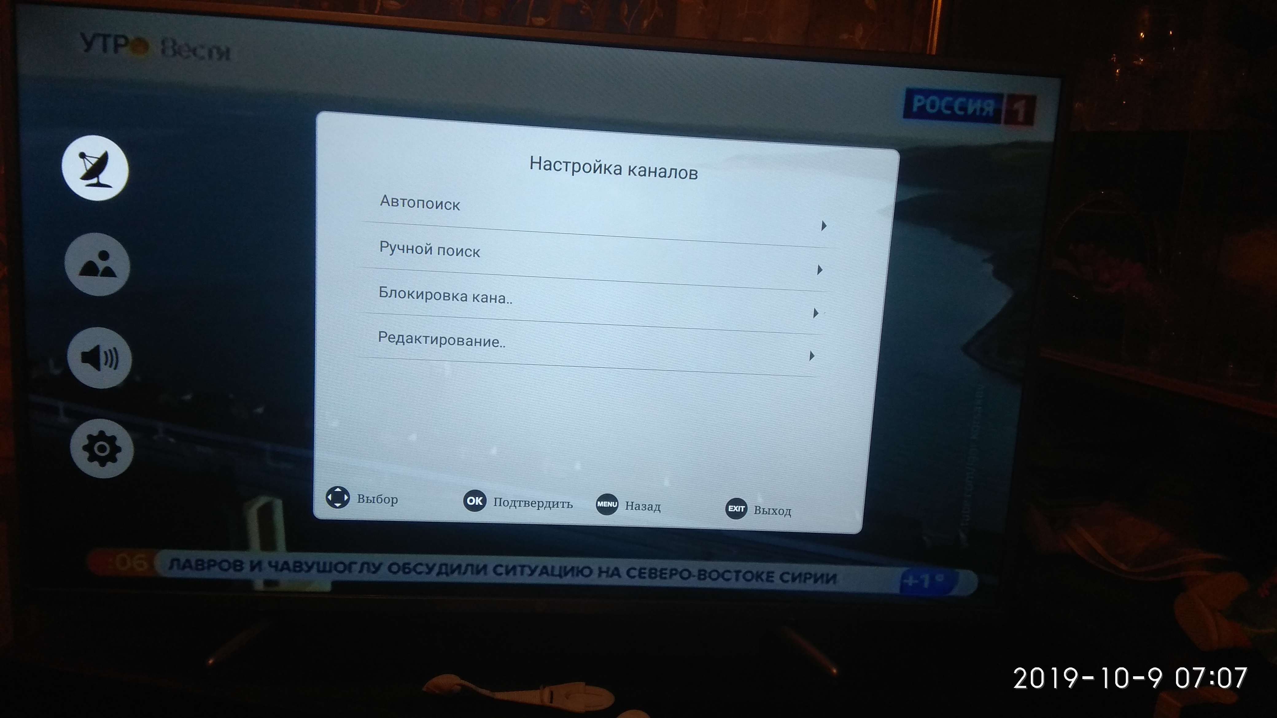

Вот так выглядит фото основного меню, нету тип трансляции, куда могло спрятатся

Модуль доступа для кабельных каналов должен быть стандарта DVB-C, а в изображенном меню нажмите ручной поиск и появится следующее меню, с выбором типа сигнала
Борис, Рейкьявик
Старший эксперт, Ответы: 985, Оценили: 1340 раз
На фотке меню не телевизора, а вашего модуля что ли?
Николай, Москва
Новичок, Ответы: 7, Оценили: 2 раз
да это телевизор!, нет как в вашей инструкции у него таймера включения! я коекак нашел этот тип трансляции, после того как воспользовался ручными настройками( она выскакивает). но самое что получается телевизор не ловит на эфире и на кабеле атв+ цвт( как есть в настройках)у него в этом режиме получается авто только аналоги искать. Ладно ищу цифру в ручную , каждую частоту на поиск. вроде нашел, но теперь он их вместе не показывает. приходиться каждый раз чрез поиск заходить чтобы после просмотра аналога посмотреть цифру. так должно быть? и повторюсь в настройках атв+ цтв находит только аналог, хотя цифра существует при ручном поиске

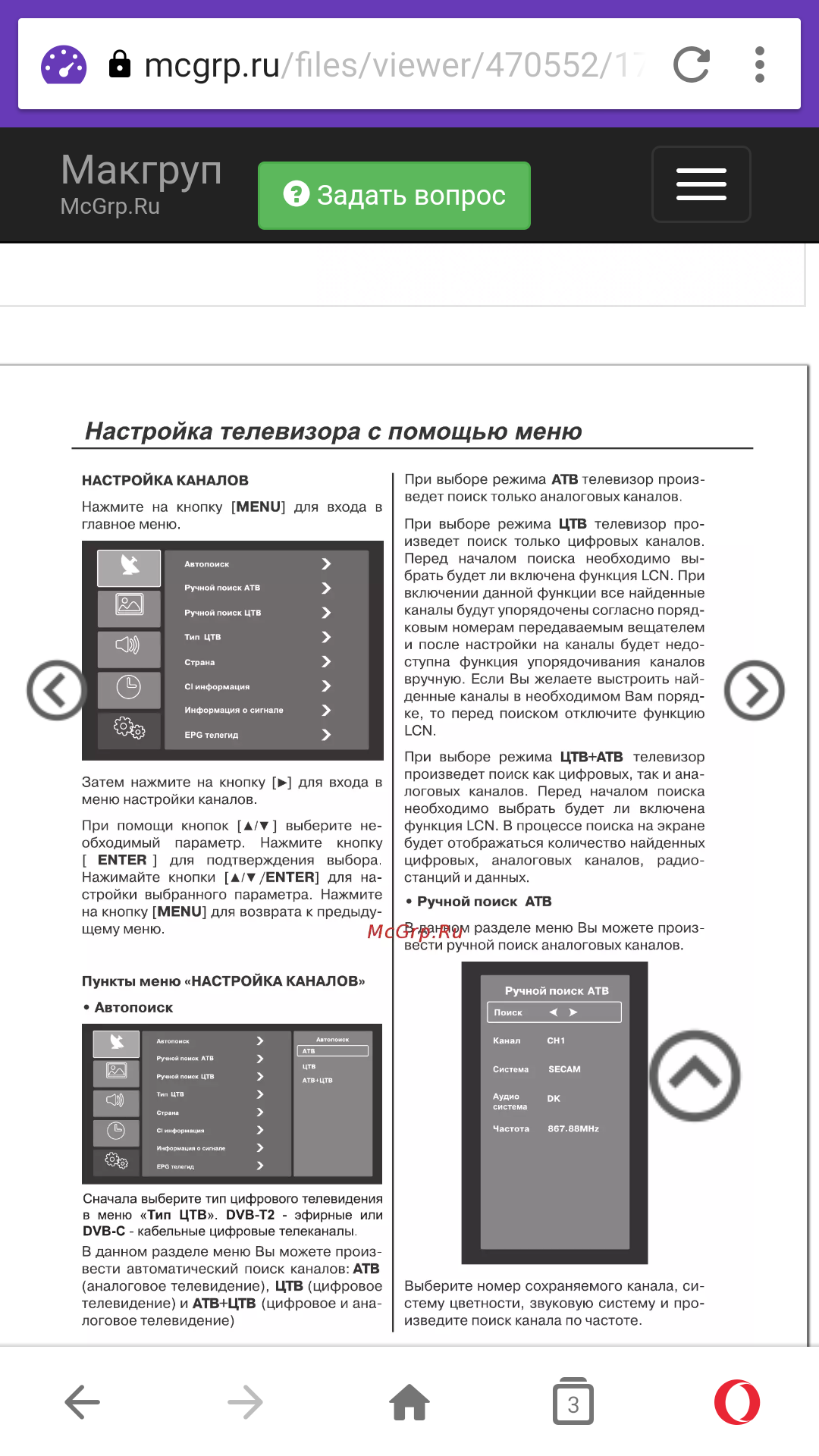

В категории Настройки (шестерёнки) есть пункт "Сбросить настройки". В режиме smart TV в "Настройках" можно удалить все найденные каналы. Всё можно настраивать заново https://mcgrp.ru/files/viewer/470552/23 Можно просто отключить ТВ кнопкой Off/On на корпусе. Вытащить вилку из розетки. Подключить обратно через 3-5 минут. В настройках должно появится состояние первого включения.
