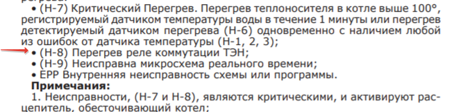

Смотрите еще расшифровку ошибки Н8
Ирина, Хабаровск
Новичок, Ответы: 3, Оценили: 2 раз
Подскажите обсолютно холодная вода новый блок питания ставим и он сразу выдает аварию с этой ошибкой. По идее он сразу перегреться не может. Может нам блок неисправный продали?

оказывается нужно было сбросить до заводских настроек. и все заработало.

Переведите П-24 с 1 на 0 , нажав "ВВЕРХ" зажав ее включите появится подменю выберитеП-24 и там выставите "0", после чего нажмите Enter он же "ввод" после выключите котел и включите его, после чего ошибка уйдет , на новых котлах нет датчика перегрева реле.
