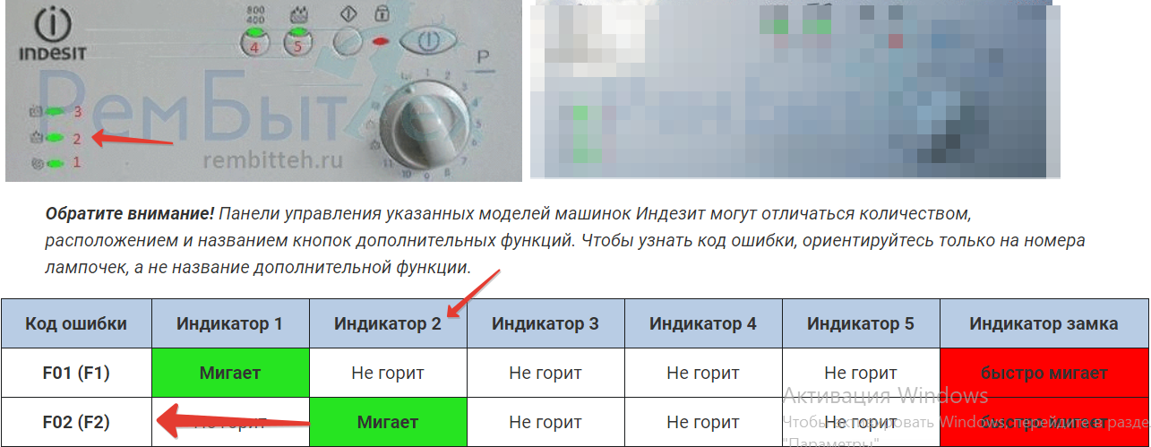

Машина стирала нормально, при переключении режима стирки 3 на полоскание загорелся индикатор полоскания и машинка остановилась. На все последующие манипуляции (отключение режима, отключение питания, и т. д.) машина не запускается в работу. Дверка заблокирована, открыть не могу, воды в баке нет. Как открыть дверку хотя бы?

Судя по вопросу(остановка и горит индикатор полоскания) можно предположить ошибку F02--- неисправность тахометра двигателя, плохой контакт или проблема с самим двигателем или платой управления, отключить из розетки, слить остатки воды через фильтр слива воды, дверца откроется, вызвать мастера

В даном случае нужна диагностика, самостоятельно проверьте (чистоту фильтров налива и слива воды, давление в водопроводе), запустите программу стирки на любой программе желательно с наибольшим нагревом воды, если все будет работать хорошо(возможно разовый сбой)
