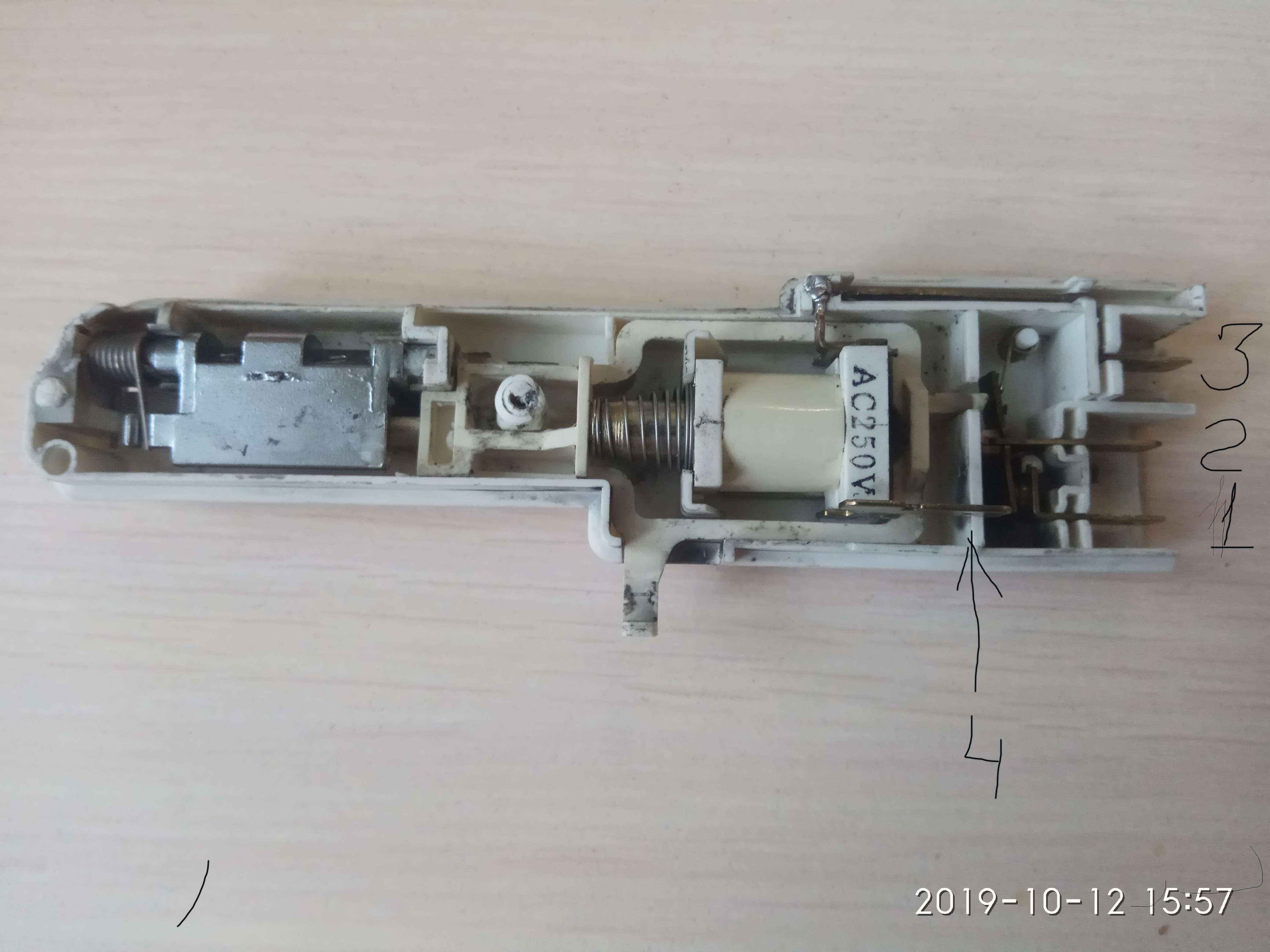

Добрый день. Данная машинка включается, горят индикаторы, позволяет выбирать все режимы, но при нажатии "Старт" ничего не происходит и при этом не показывает никаких ошибок.
Samsung F1015J
Замок исправен. При закрытом положении (как на фото) контакты 1 и 2 прозваниваются, т. е. замкнуты. При нажатии кнопки "Открыть дверцу" срабатывает магнит и замок открывается. При включенной машинке на контакт 1 и 2 приходит 220 В.

Проверьте кнопку СТАРТ
Гуру, Ответы: 131233, Оценили: 12615 раз
С общего контакта (плохо видно) 1 или 2 идет напряжение на плату управления? если есть тогда смотрите другую сторону питания платы
