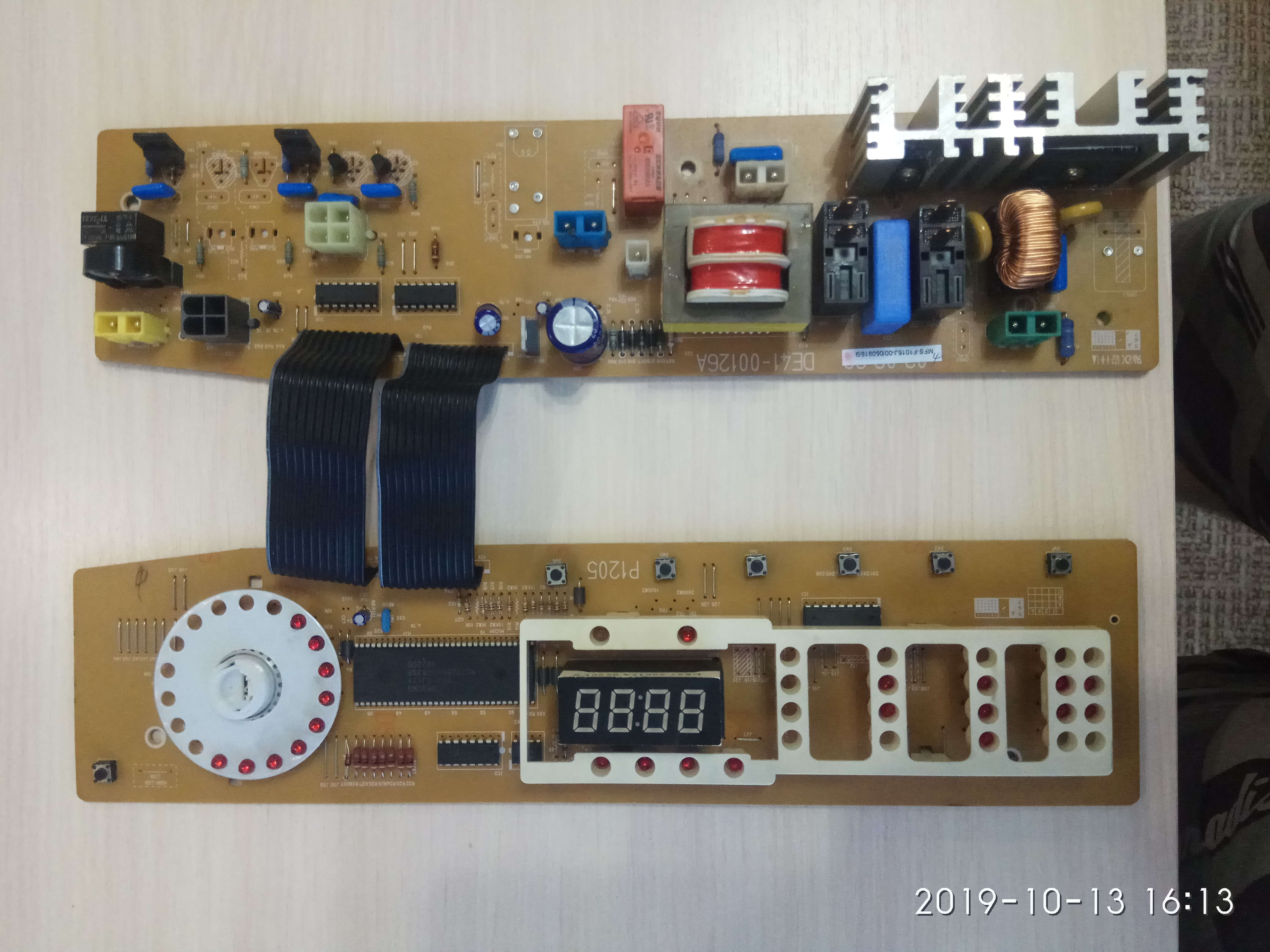

Добрый день. Samsung F1015J включается, горят индикаторы, позволяет выбирать все режимы, но при нажатии "Старт" ничего не происходит и при этом не показывает никаких ошибок. Разобрал модуль управления, положил на табуретку рядом с машинкой, подключил все разъемы, включил, кнопка "Старт" заработала. Но как только собрал в обратном порядке - все вернулось. Подскажите, куда копать? Радиоэлементы пошевелил, болтающихся нет. Что в таком случае делают?

Проверяйте контакты в разъемах, осмотрите дорожки, заменить разбухшие конденсаторы

Да, проблема решилась заменой всех кондеров электролитов
