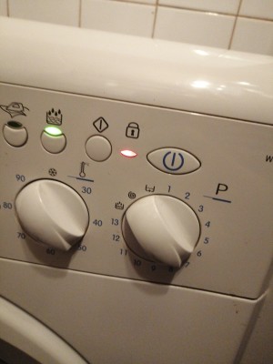

Здравствуйте. Подскажите, пожалуйста, наша стиральная машинка INDESIT WIUL103 включается и издаёт один и тот же звук, на подобии отжима, но стирка не начинается и мигают 2 значка - "Блокировка" и "Дополнительное полоскание". Что нам делать и как это исправить? Вода поступает, проверяли.

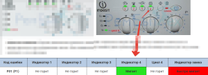

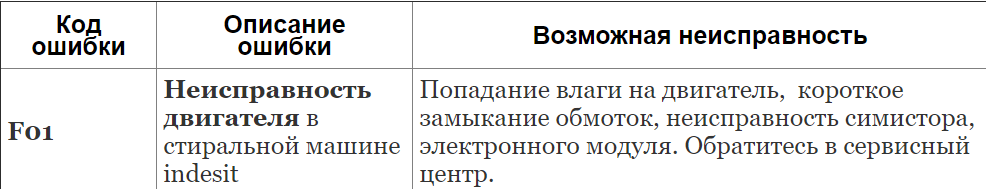

Ошибка F01--неисправность двигателя
