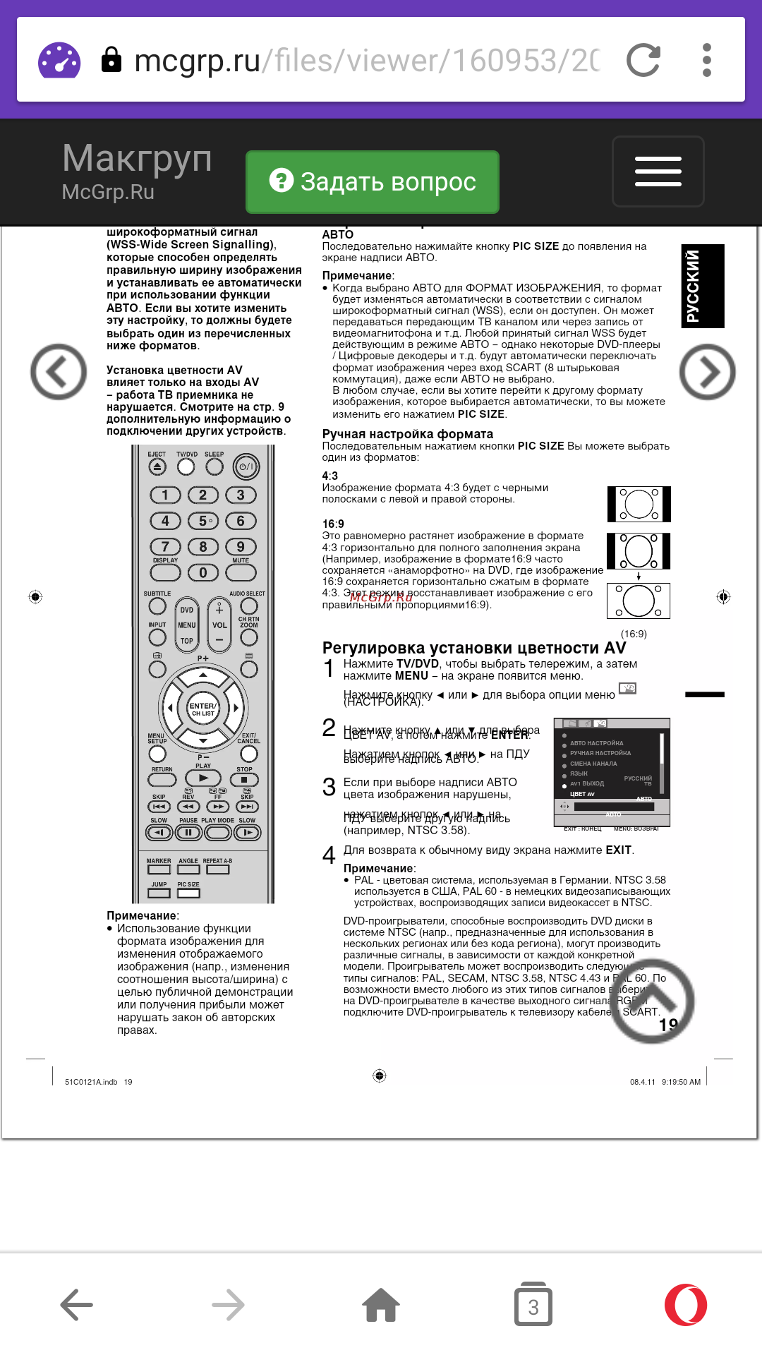

![Скажите возможно ли подключение телевизора toshiba 15sldt1 к провайдеру через... Toshiba 15SLDT1 [Ответы 1]](/images/1147070/pimg_1353021.jpg)
Toshiba 15SLDT1
Вопрос 254727
Скажите, пожалуйста, возможно ли подключение телевизора Toshiba 15SLDT1 к провайдеру через цифровую приставку? Дело в том, что техники провайдера пытались подключить 3 (три!) разных приставки, но почему-то изображение только черно-белое. В итоге сказали, что надо менять телевизор. Заранее Вам благодарен, с уважением, Мирослав. Если можно подключить, не можете сообщить марку приставки? Спасибо. |
