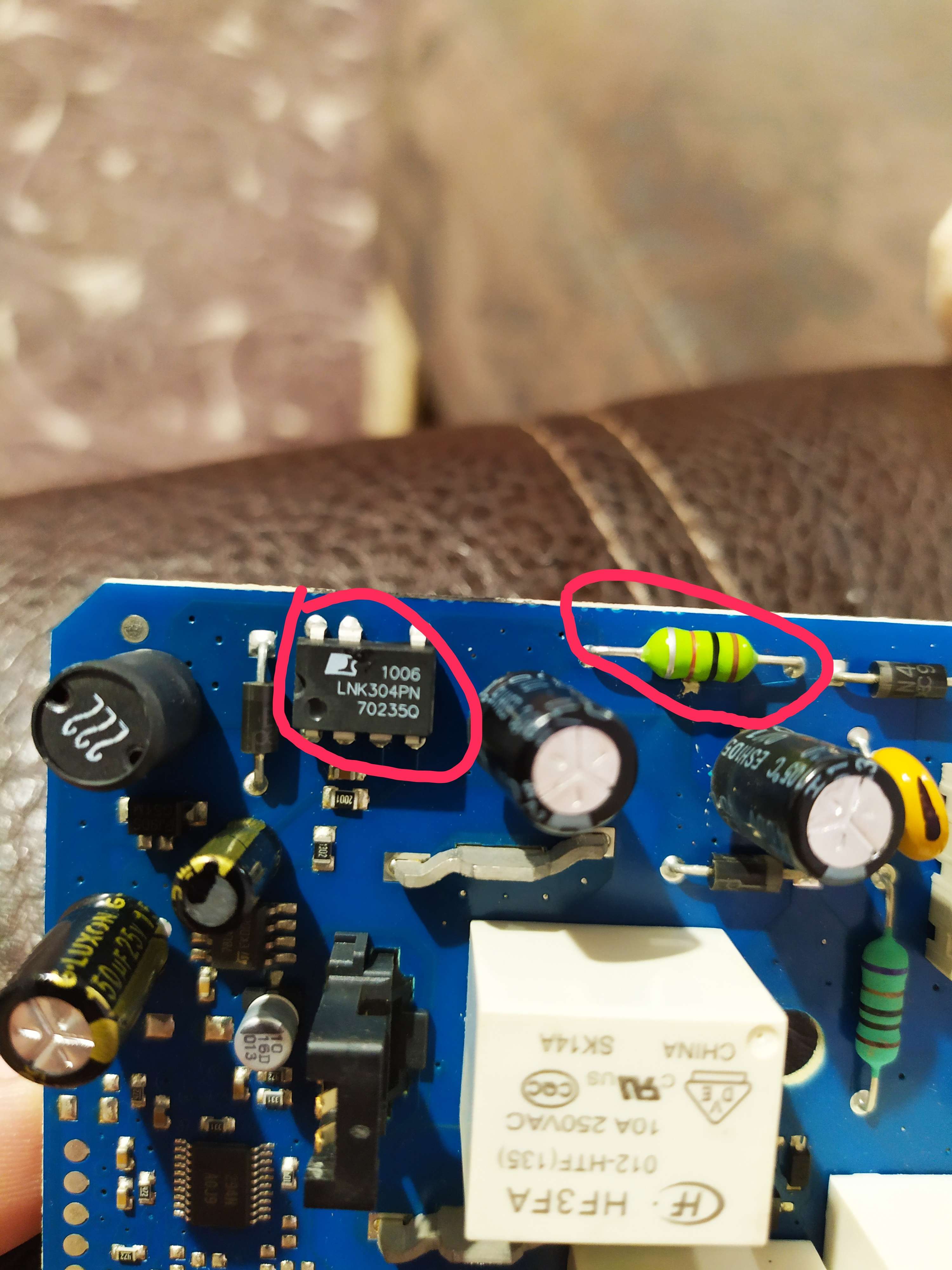

При включении работают все индикаторы, на нажатие ктопок, увеличение или уменьшение температуры реакции нет. Включить или выключить через кнопку тоже нельзя.
Denis Khaperskiy, Краснодар
Новичок, Ответы: 2, Оценили: 1 раз
Тоже была такая светомузыка, в итоге сгорел резистор на плате. Когда разобрал, был сгоревший импульсный стабилизатор и резистор.
