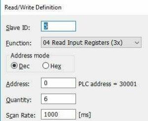

Устанавливал следующие параметры подключения: Скорость порта 9600 (скорость порта также проверьте в параметрах устройства), бит данных 8, управление чётностью - нет, стоповых бит - 2
Параметры Modbus - адрес устройства - из настроек в самом контроллере
Функция 04
адрес данных = 0
количество данных 6 (двухбайтовых слов) - по факту 12 байт
Удалось получить данные только с программой Modbus pull
