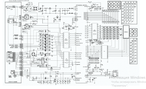

Машинкой пользовались дети, после забрал. При раскручивании барабана (притом резко с места) загорается ошибка "bE", возле двигателя куча проводов в изоленте (видимо дети пытались чинить). Почитал про эту ошибку - пишут про замену семистра ТРИАК. Вопрос: где можно найти электросхему, чтобы починить самому?

Ошибка DE--означает проблему с замком дверцы, проверить его исправность или заменить, а то что *(резко с места) это проблема с датчиком оборотов(тахометром)
