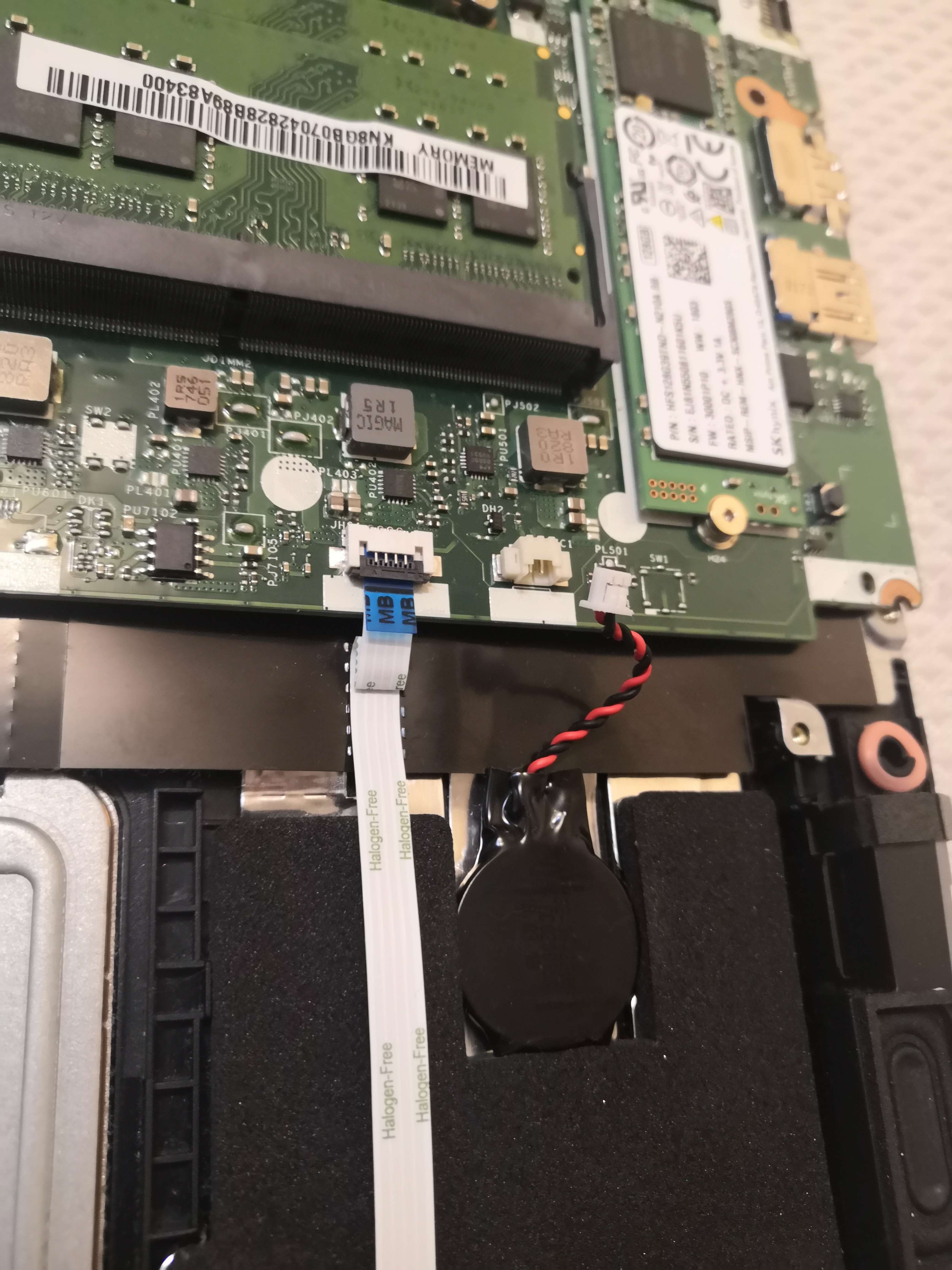

Acer Predator Helios 300 PH315-51-58AX NH.Q3FER.004
На фото она? Если да, то часов 10 была отключена и не помогло.
Вячеслав, Нижний Новгород
Эксперт, Ответы: 2859, Оценили: 821 раз
Вообще на фото, похоже, спикер.
Александр, Москва
Новичок, Ответы: 6, Оценили: 0 раз
Cr2032 - 3v - 220mAh
Погуглил. Она :'(

Да, теперь на фото видно маркировку, это батарейка. Питание от ноутбука отсоединено, аккумулятор тоже?
