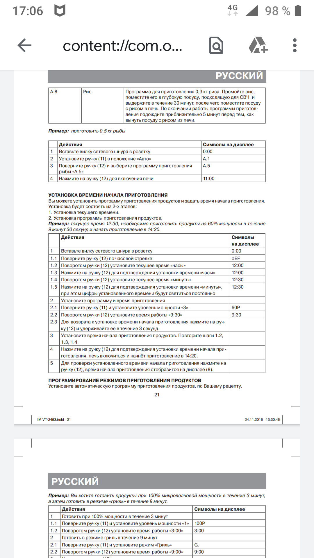

Как настроить часы? По инструкции не получается. Деффект?

Установите текущее время в соответствии с п.1 раздела УСТАНОВКА ВРЕМЕНИ НАЧАЛА ПРИГОТОВЛЕНИЯ:

Если по инструкции не получается значит ошибка инструкции от производителя или в данной модели нет установок текущего времени, возможно нужен ремонт

В данной модели не предусмотрена установка текущего времени для его постоянного контроля, я так считаю.
