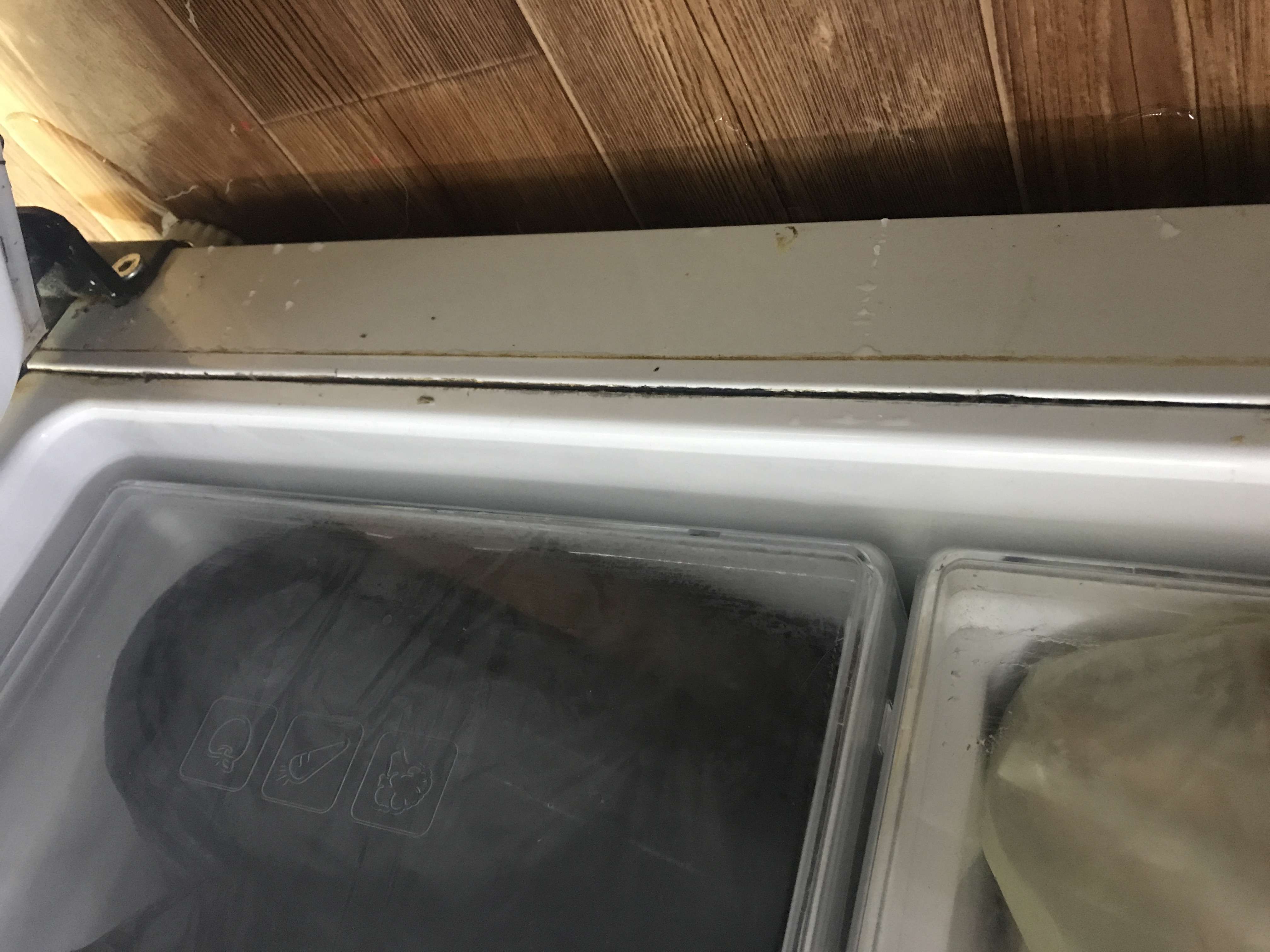

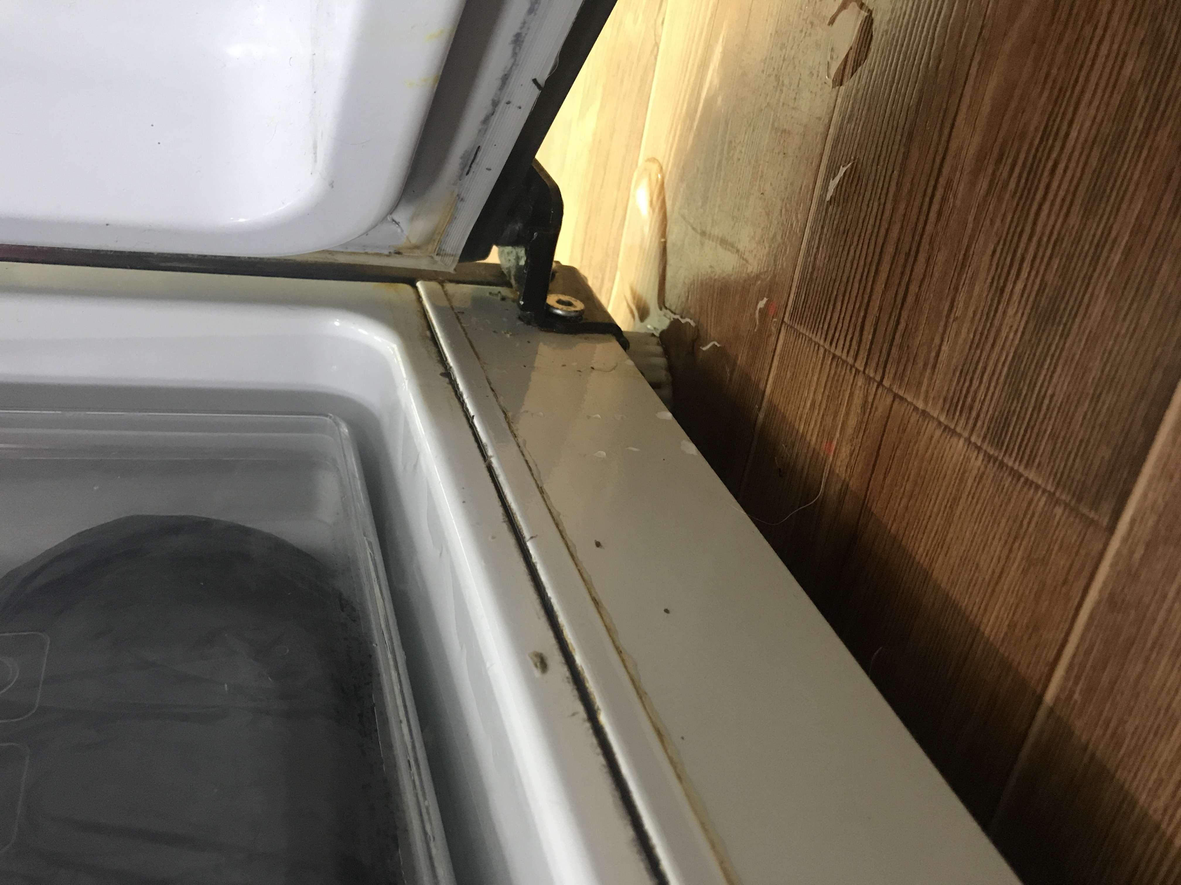

Добрый день. Проблема вот в чем, конденсат, который должен спускаться по трубке сзади течет во внутрь и вытекает через переднюю дверцу. Помогите разобраться.

Samsung RT-60 KZRIH Лоток в морозильной камере при оттайке переполняется по причине засора дренаж трубки и конденсат течет по воздушному каналу внутрь холодильной камеры, необходимо разбирать заднюю стенку в морозилке чистить дренаж
