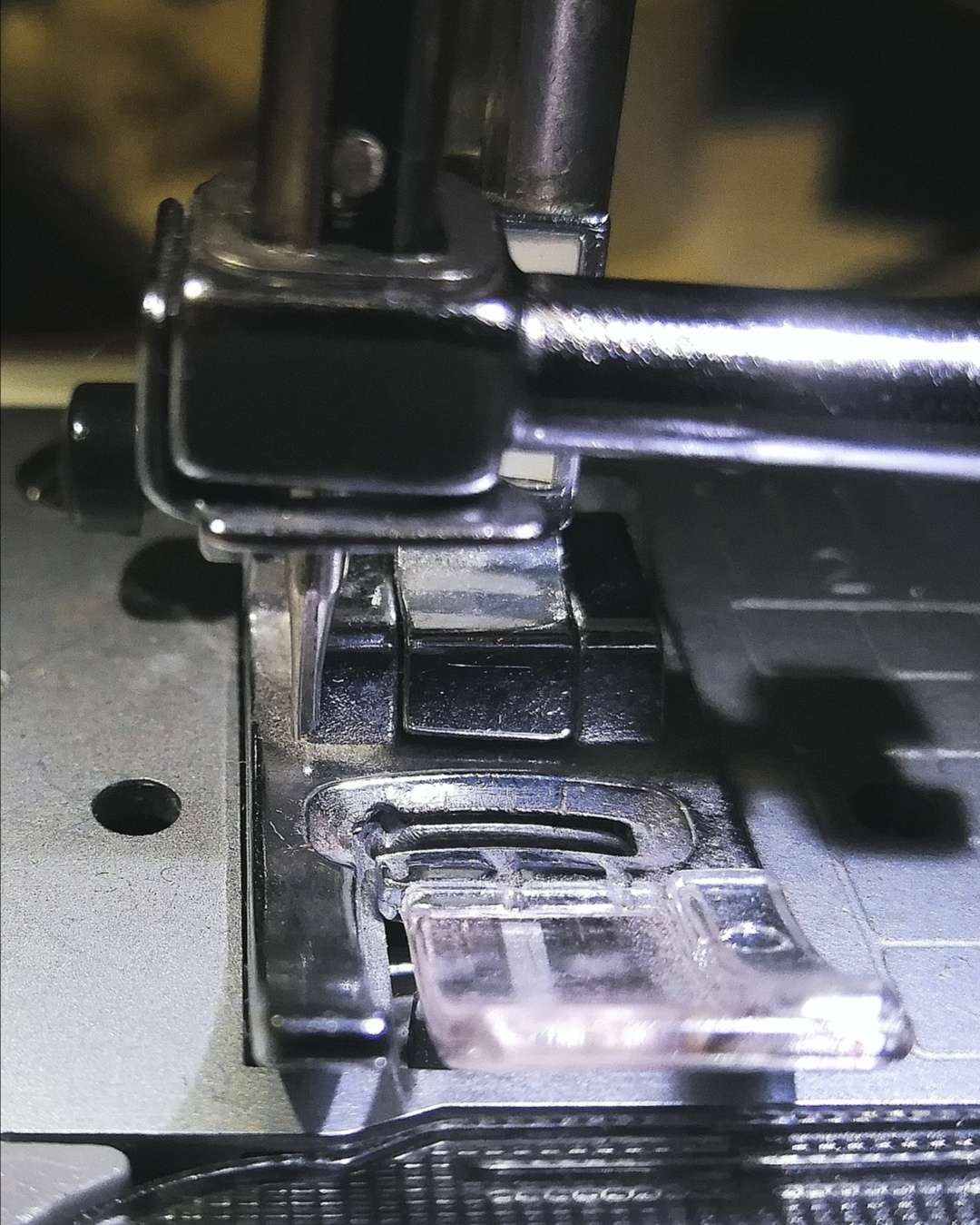

Игла не попадает отверстие лапки. Нужна именно регулировка положения иглы, а не переключение режимов шитья

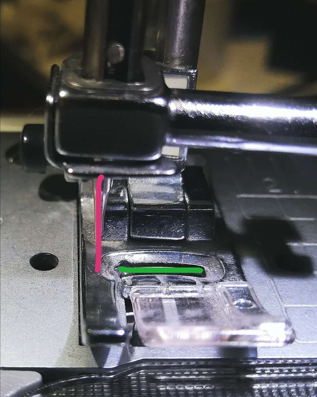

Brother Comfort 40E
Выделил иглу красным отверстие в лапке зелёным для наглядности
Гуру, Ответы: 129202, Оценили: 12529 раз
попробуйте отрегулировать поперечное положение иглы как у автора этого видео, продольный зазор если пропусков не было трогать не нужно, конечно лучше вызвать мастера по ремонту чтобы не разрегулировать машину

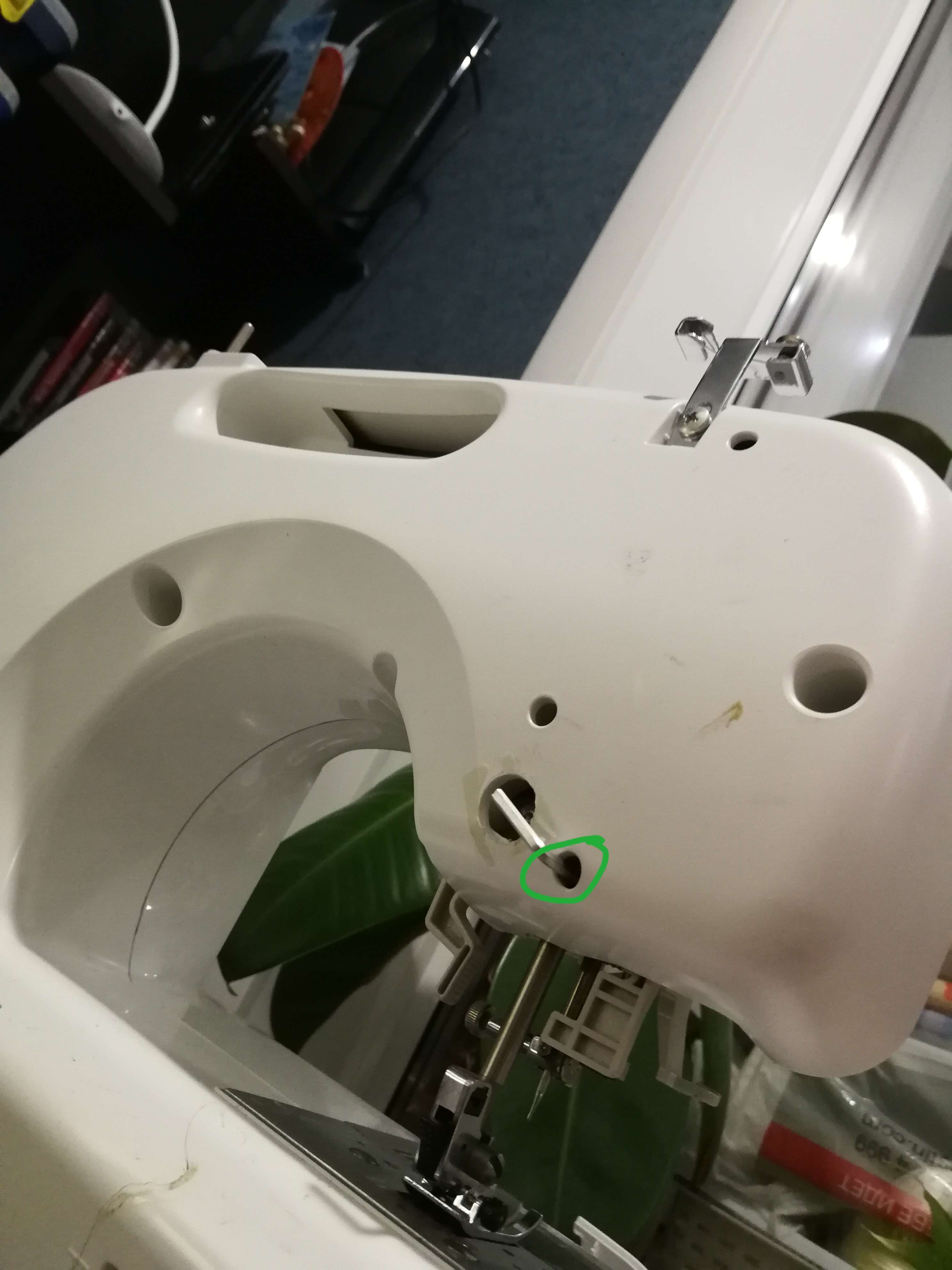

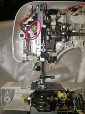

ВBrother Comfort 40E
Красным выделил механизм который перемещает иглу влево - вправо. Регулировочных болтов не видно. Есть предположение, что нужно перекинуть на несколько зубов шестеренки и все встанет на свои места.
Анонимный 2 года назад
У меня получилось 🤣, оказалось всё просто.Выставляем иглу в 01 это игла игла шьёт прямострочку посередине.
Сразу увидите куда смещение,у меня влево,попробовала отвёрточкой тихонько жёлтую шестерёнку подтолкнуть,вставив её между зубьями,она оказывается легко перескакивает,делаем так и одновременно смотрим куда уходит игла.

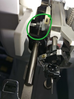

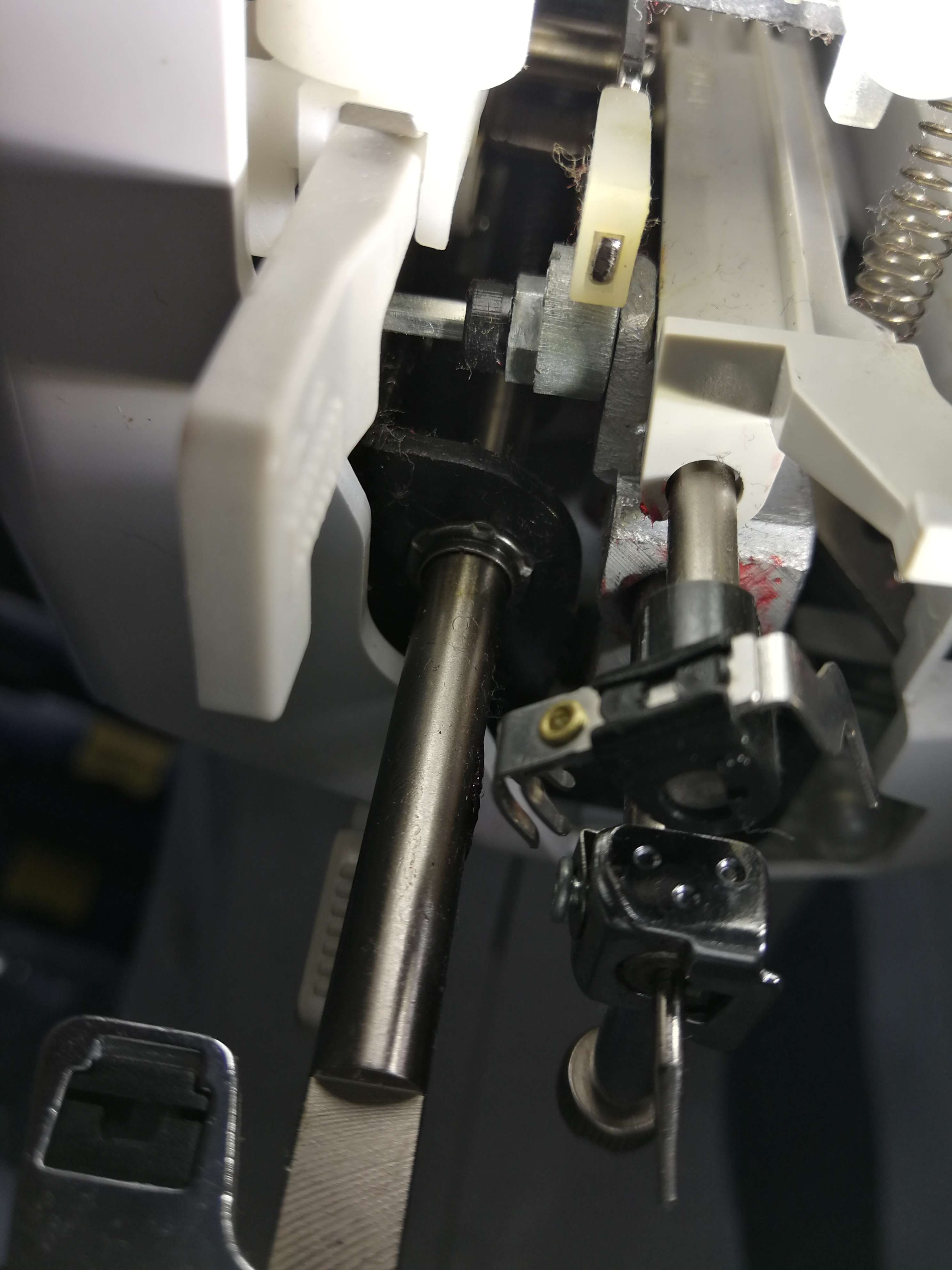

Нашёл регулирову) нужно ослабить шестигранник ом болт и повернуть эксцентрик.

carver206, Москва
Огромное спасибо за фотограафии и подробное описание. Очень помог, такая же система на машинке!
