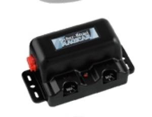

здравствуйте у меня мигает молоток и все время гудит брелок а на машине аварика горить сброс компьютера сделал не помогло че делать?
Антон, Финикс
Глючит датчик удара. Попробуйте либо чувствительность убавить,либо вообще физически отключить его для проверки.
zzzakazz_madam, Алматы
как убавить чувствительность?
Антон, Финикс
Нужно сначала найти этот датчик, обычно крепят к кузову в районе боковой стойки. Там есть регуляторы + и -, это регулировка чувствительности. Выглядит датчик так:
