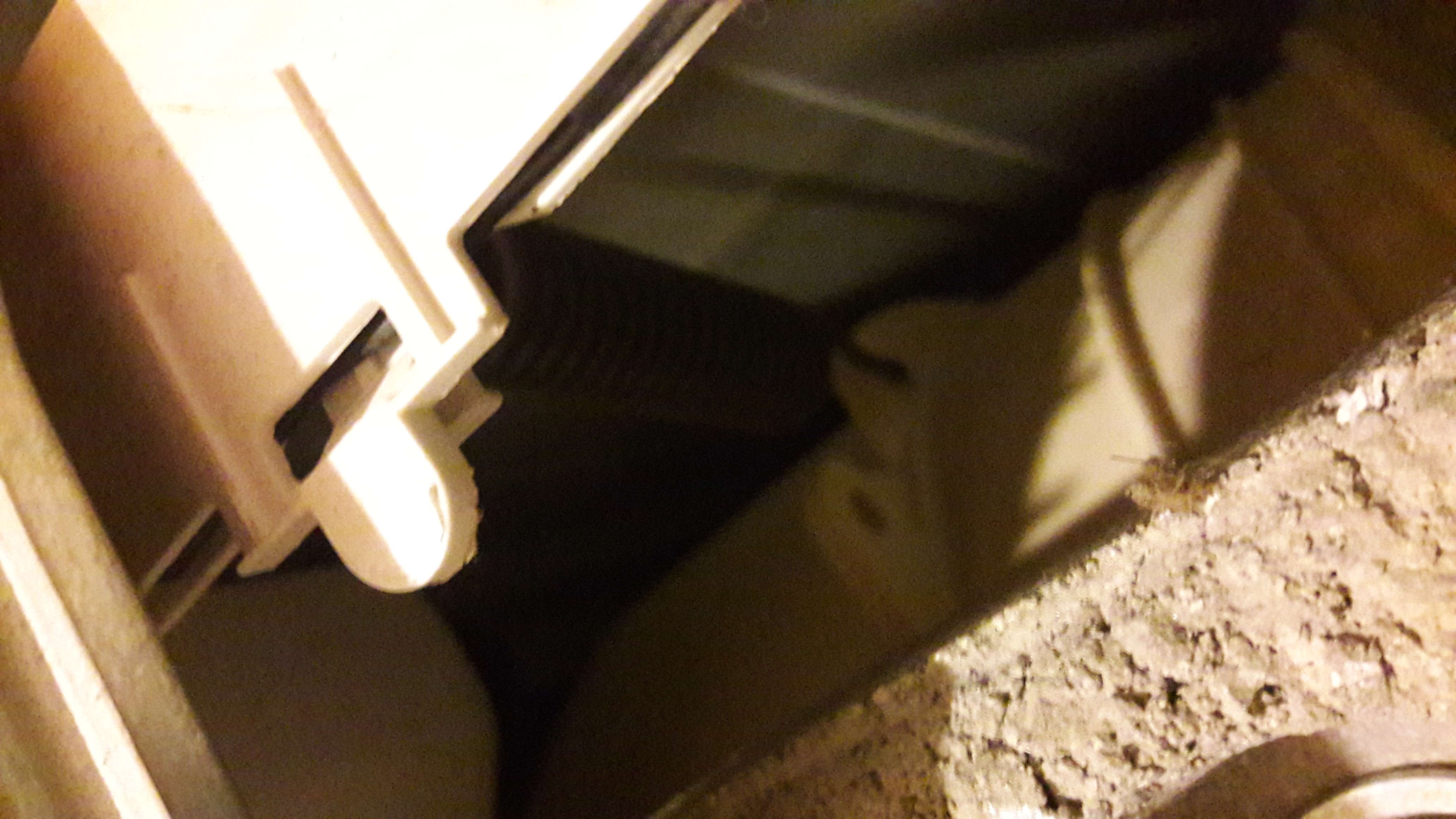

Здравствуйте. При отжиме барабан начинает сильно задевать о стенки стиральной машины. Сама машинка начинает прыгать, даже когда мало белья.

Проверьте установку машины по горизонту(чтоб не качалась по диагоналям), при пустом барабане покачайте его(люфта и шума при повороте быть не должно), снять крышку сверху и осмотреть подвеску бака (пружины с двух сторон)
adapterm, Самара
Сергей спасибо за ответ, но с пружинами и установкой всё в порядке,может ещё что то может быть?
