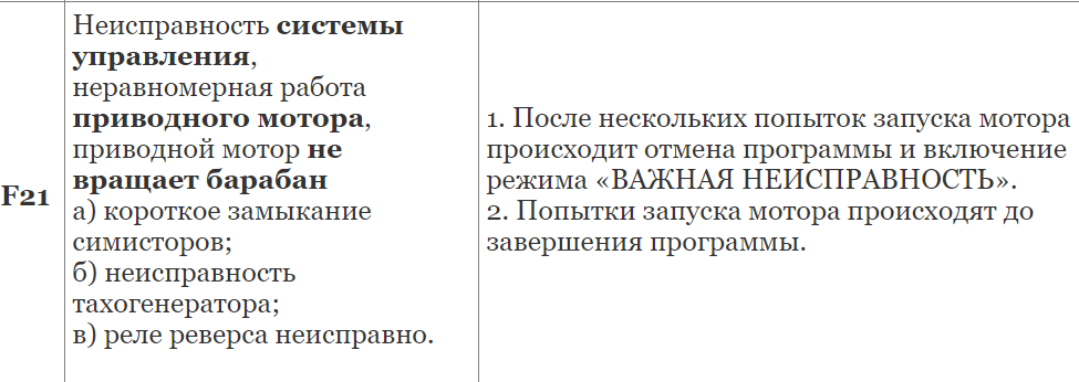

Ошибка "f21".
Сергей, Шуази-ле-Руа
Гуру, Ответы: 131233, Оценили: 12632 раз
Bosch WLX20364OE
Ошибка F21--проблема с двигателем, расшифровка выше
