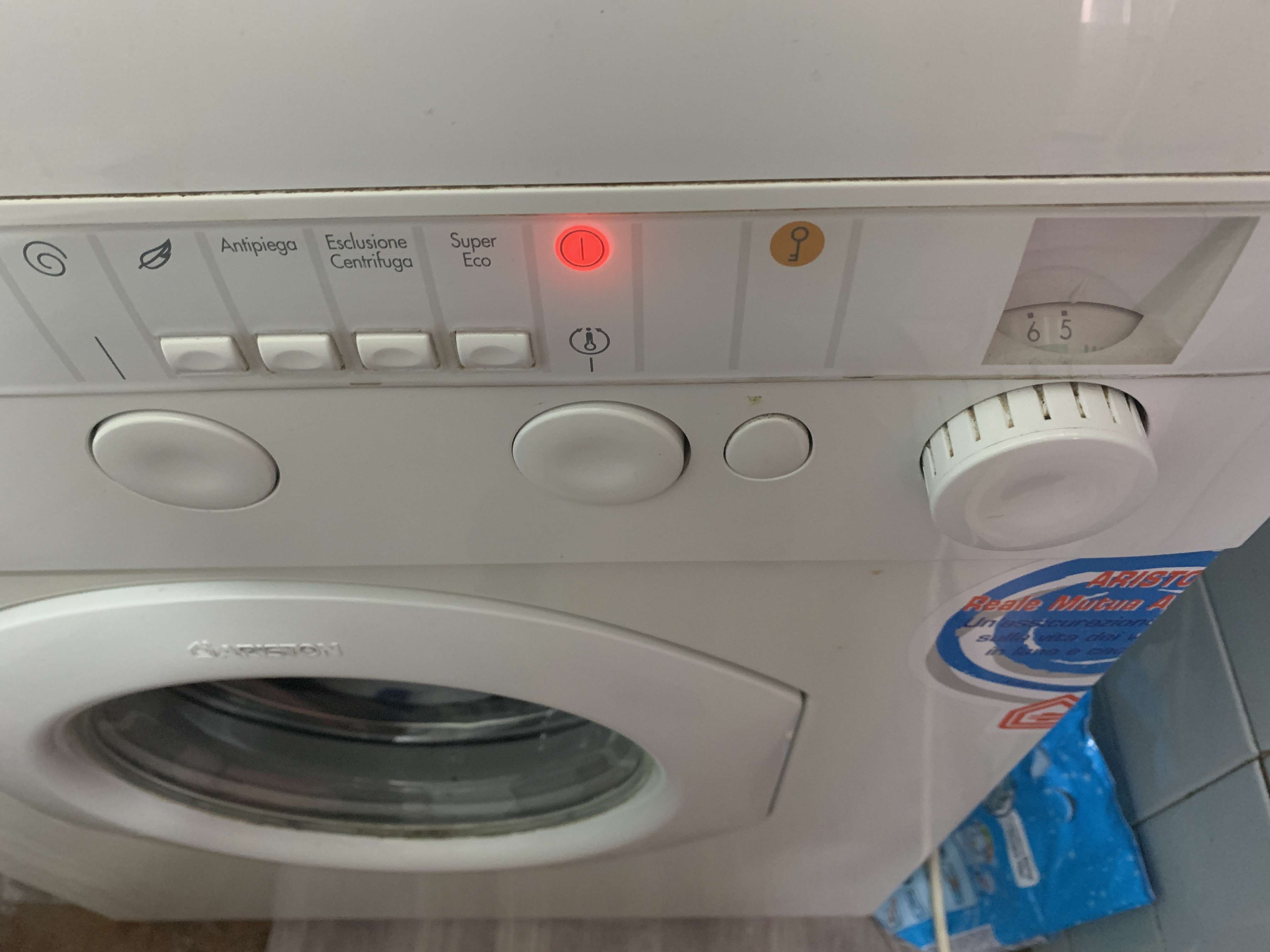

Не начинает стирать Ariston ALS 948 TX [Ответы 3]

Закрыть открыть дверцу загрузки белья или прижать сильнее, проверить напряжение в сети, давление воды в водопроводе https://mcgrp.ru/files/viewer/66388/7

Может забился входной фильтр и вода не поступает? Это сеточка в том месте где шланг прикручивается. Если чистая смотрите исправность заливного клапана. Далее смотрите замок дверцы. По идее, как только машина включена на программу - следует щелчок и должен загораться "ключик", если не загорается, то на сто процентов - замок. Меняется целиком, ремонт очень ненадолго. Стоит порядка 900 рублей.

Скорее всего, проблема с устройством блокировки люка. У вас ключик не горит.
