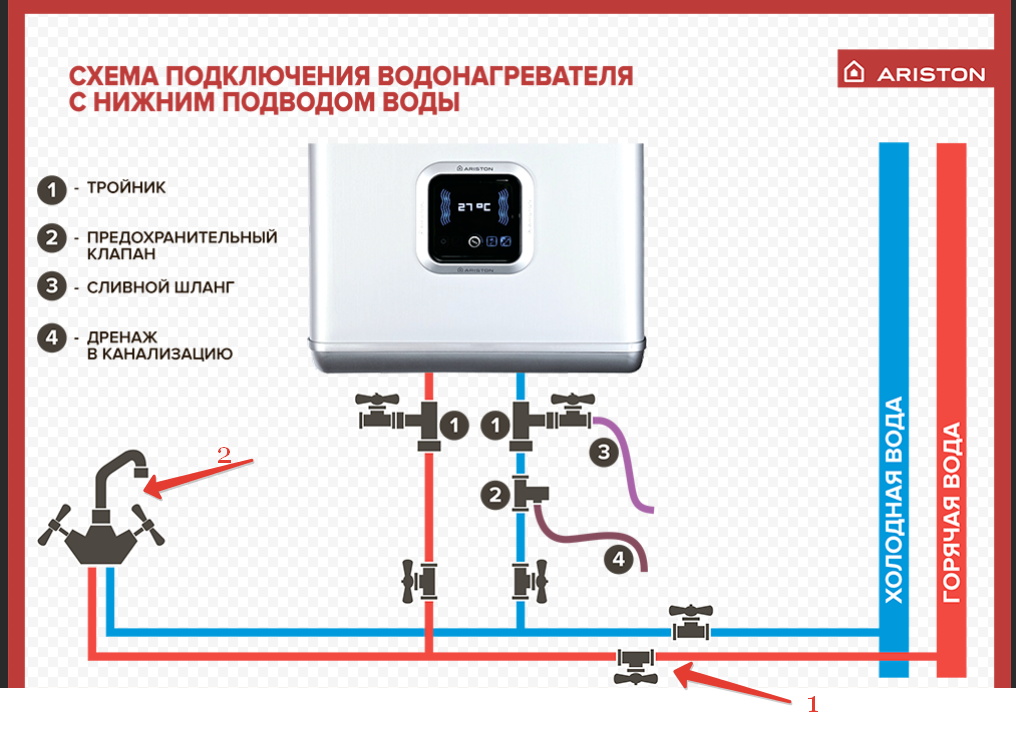

Ariston ABS PRO R INOX 50 V
если кран (1 указано стрелкой) закрыт и смеситель(2 указан стрелкой ) исправен то грешить можно только на неправильное подключение холодной воды или много шлама от анода в баке, смотрите на схеме правильное подключение

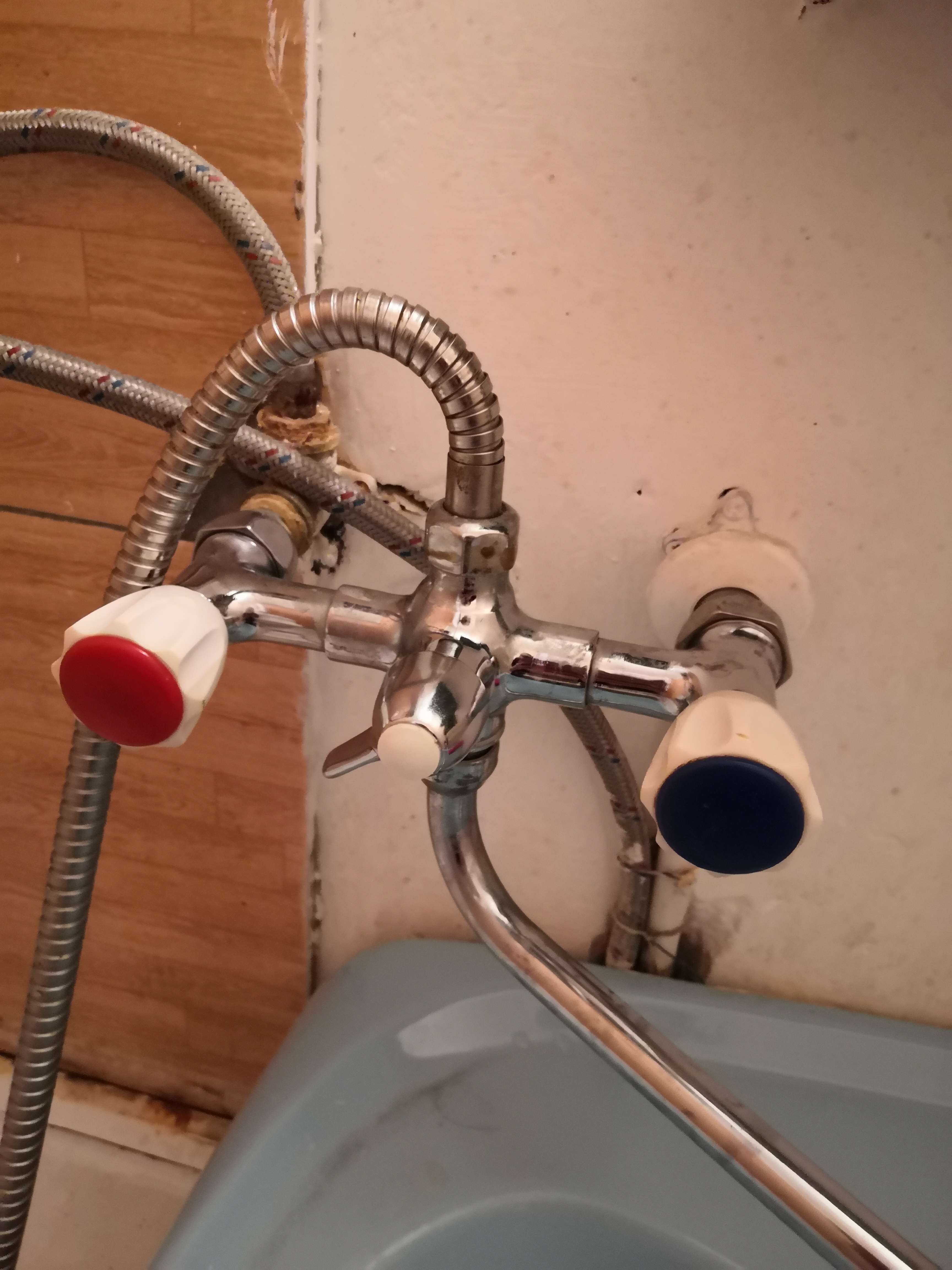

Горячего водоснабжения нет. В квартире только холодная вода.
Смеситель меняли.Прошлый сломался. Поставили обычный, старый.
Может в нем дело?
Гуру, Ответы: 130050, Оценили: 12574 раз
В смесителе какая то химия, вызовите сантехника он разберется на месте, по фотографиям только к экстрасенсу нужно смотреть на месте, сделать новую пайку пластиком и новую разводку по ванной
