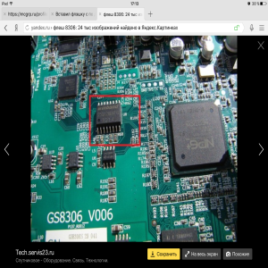

Вставил флэшку с по для обновления и случайно нажал кнопку вх сигнал. Лампочки обе замигали я выключил и включил питание.Теперь после включения лампочки обе просто горят и на экране тв ничего не появляется.
Александр, Краснодар
Специалист, Ответы: 153, Оценили: 38 раз
Ваш приёмник можно отремонтировать. Для этого понадобится дамп прошивки приемника, программатор, и паяльник. Выпревшем вот эту микросхему
Триколор GS-8306
Заливаем на неё с помощью программатора дамп прошивки и ставим на место. Затем подключаете приёмник и прошиваете его с помощью USB. Все заработает.
