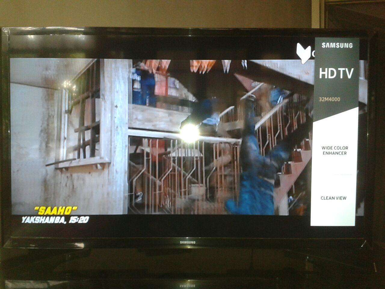

Здравствуйте. На моем телевизоре появилась вот такая надпись, она все время гуляет по экрану поверх тв-изображения. То в левой стороне, то в правой. Как ее убрать, чтобы она не мешала смотреть телевизор? Заранее благодарю Вас за отклик и помощь.

У вас включен демонстрационный режим, необходимо переключить на домашний режим. Как это сделать смотрите в инструкции - https://mcgrp.ru/files/viewer/127580/94
