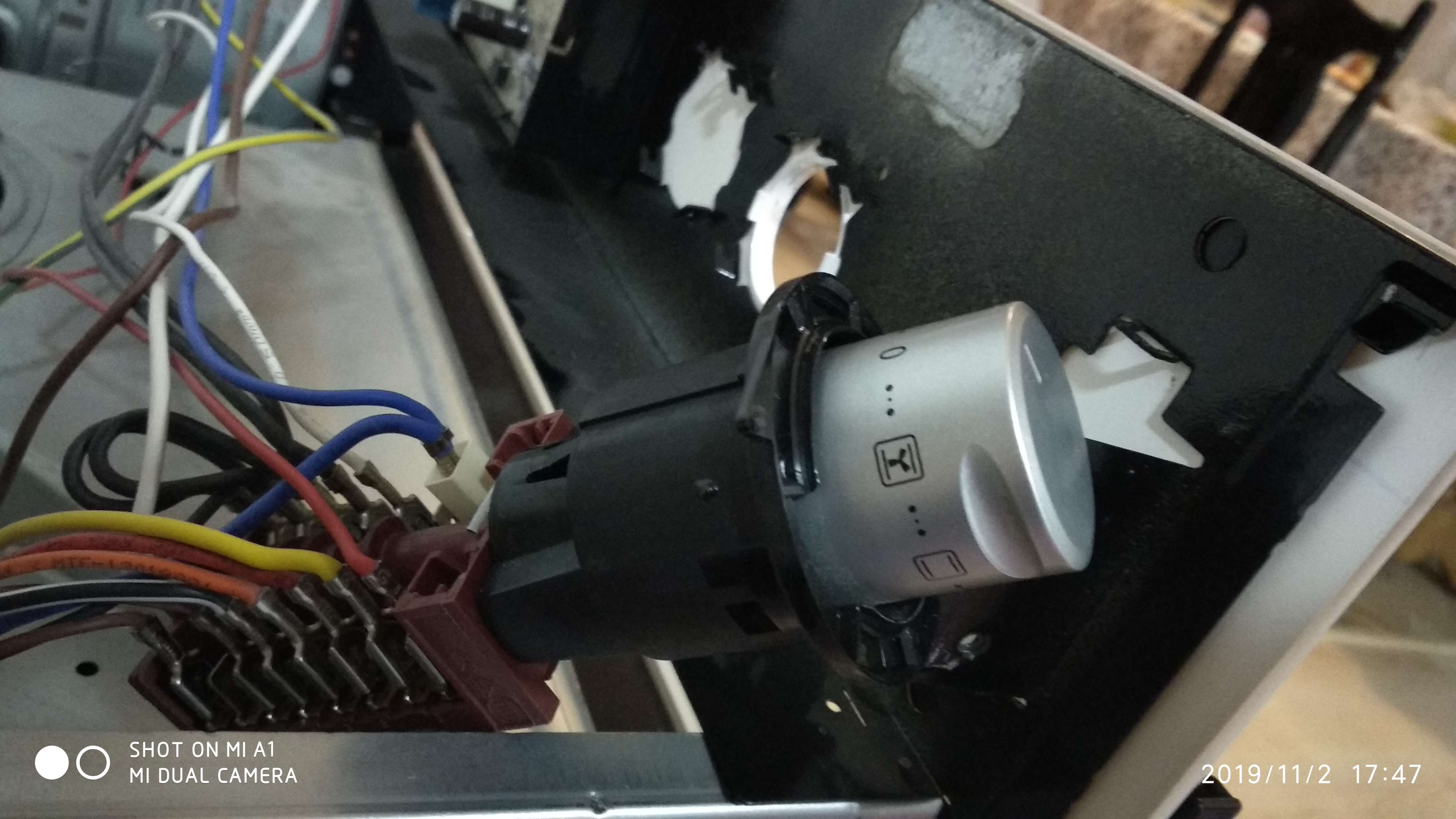

Здравствуйте! Подскажите, пожалуйста, как снять регулятор режимов на духовке Beko?
Beko CSM 67300 GW
Beko CSM 67300 GW
видео от автора по разборке и снятию переключателя режимов, для снятия ручки и отделения контактной группы с 2-х сторон нажать фиксатор и отделить ручку
