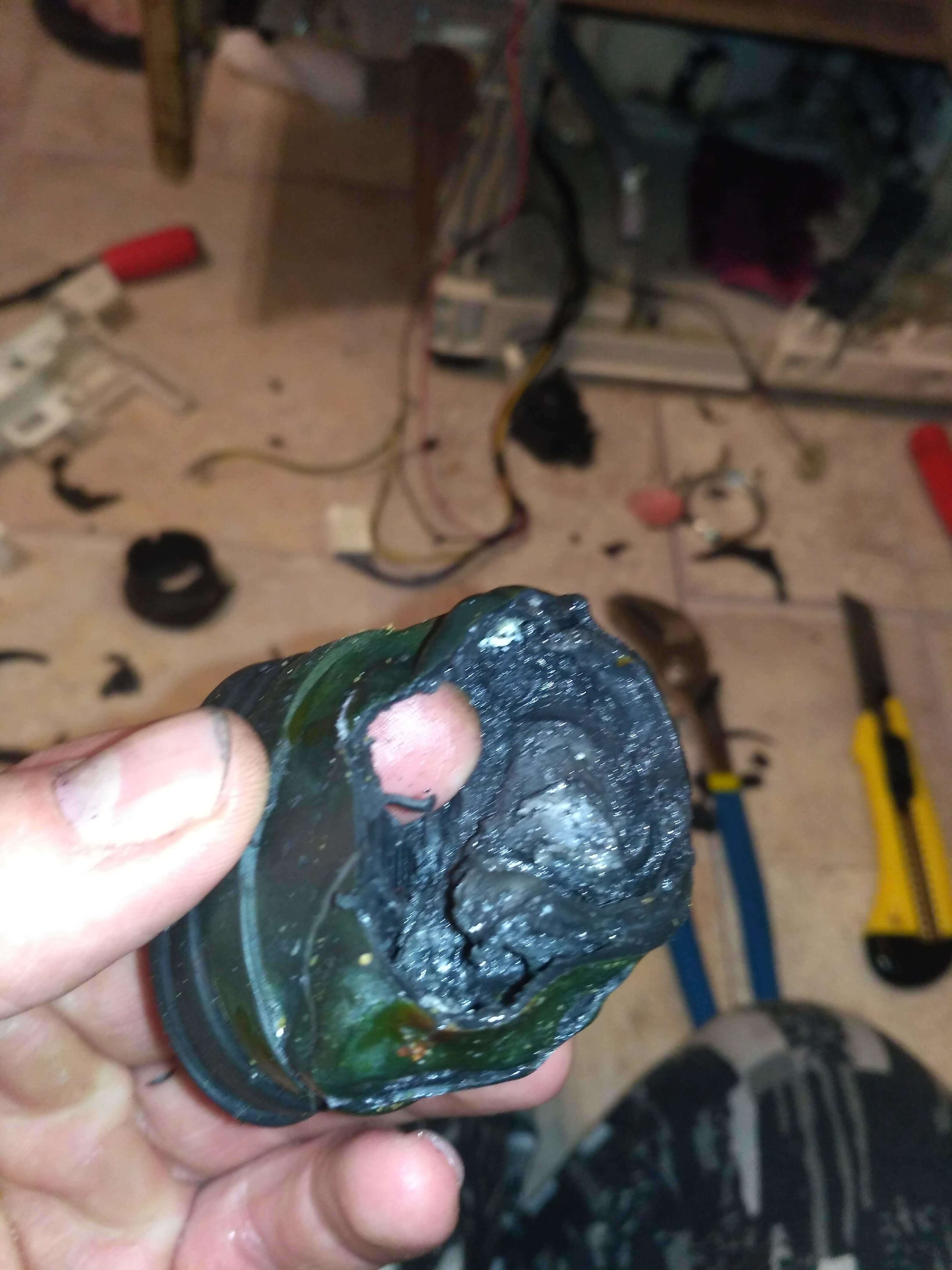

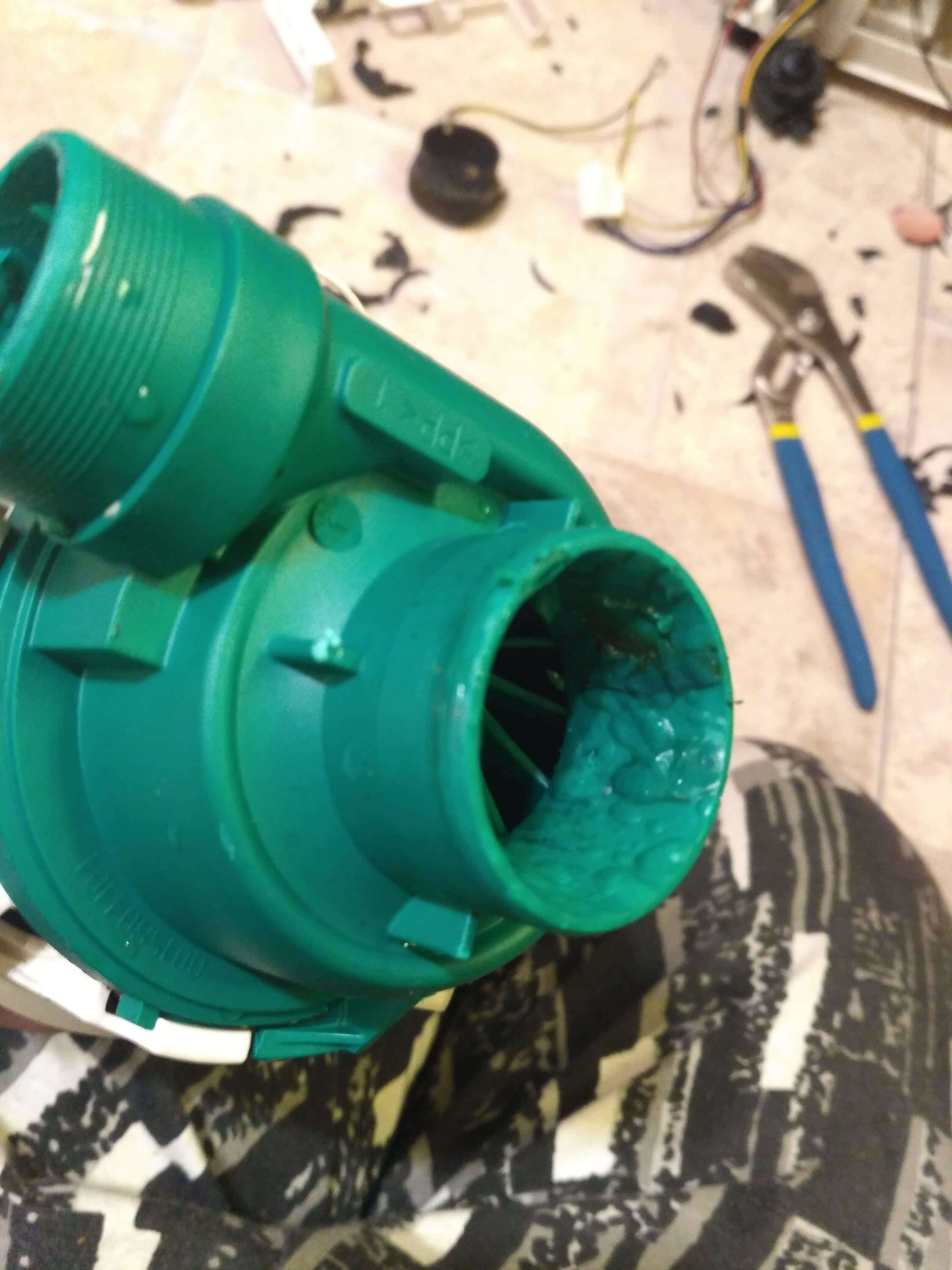

Прошу помочь. Посудомоечной машине пять лет. Года три отработала без нареканий. Далее началось. Вначале у неё сгнили патрубки, реально резина просто рассползлась, моем таблетками из магазина, как все, почему так, я не знаю, пластик на насосе вздувается, как от перегрева (фото - кому интересно - прикладываю). Пока мы это поняли, она подкапывала и часто срабатывал датчик протечки, пищала. Патрубки заменили, та еще конечно ремонтнопригодность, они там не сменные. Сейчас всё сухо, н чего нигде не бежит.
