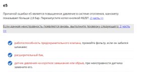

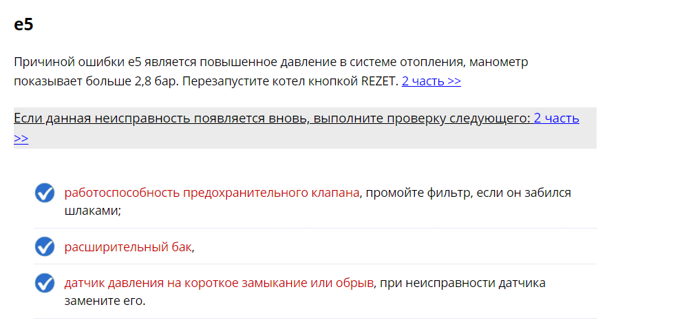

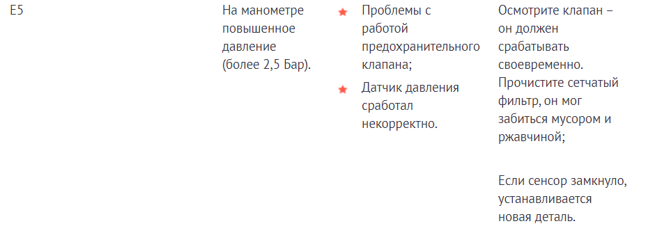

ошибка Е5---неисправность датчика давления, сетчатый фильтр забит мусором, проверить давление в расширительном баке, неисправен предохранительный клапан ЭТО РАСШИФРОВКА ОШИБКИ
Electrolux GCB 24 Basic X Fi
Аноним 4 года назад
При показаниях давления в 1,5 бар. не может быть неисправности датчика. Включите голову!
